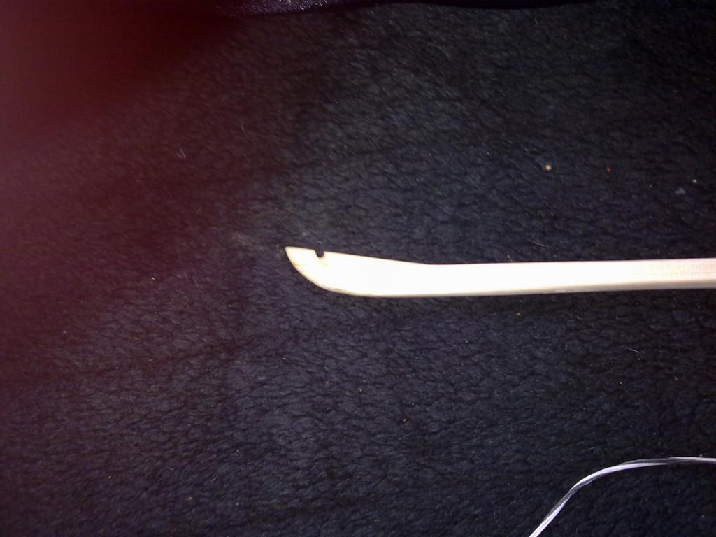

Moinsen Gemeinde,
hab nen Kinderbogen geschnitzt, aus nem Reststück Esche...
13#@24"
NtN 61" pyramidial
3cm am Fade, auf 7mm am Nock
Overlays aus Rinderknochen
Sehne 6 Strang Dacron

Hey, schöner kleiner Bogen!
Die oberen Fotos sind allerdings leider etwas über-belichtet.
Dachte erst, der wäre schief, aber er liegt auf dem Bild schief :)
Schöne Arbeit!

@Habi: Saubere Arbeit, sehr schön. :)
Die Bilder im ersten Post sind überstrahlt, da lassen sich leider keine Einzelheiten erkennen.

ja, gefällt mir auch sehr gut. War der bissl reflex, oder wie hast du das so gut hinbekommen, das er fast keinen Set hat?
Ist das so ne Art Zielscheibe, an der der Bogen hängt?

@Tiro
hatte ihn bissel reflex getempert, der Reflex ist aber nach dem bearbeiten fast wieder raus...
die Kiste wo der Bogen dranhängt, ist mein Aufsatz fürn Pickup.
@Jo
ich versuch mal noch bessere Bilder zu machen, find aber irgendwie die Einstellung nich für Nahaufnahmen...

Schöner Bogen!
Für Deine Fotos würde wahrscheinlich schon ein hellerer Hintergrund reichen.
Deine Kamera versucht den Teppich hell genug darzustellen - da wird der Bogen schnell überbelichtet.
