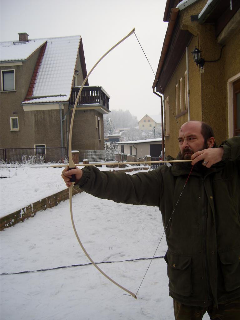

Moinsen Gemeinde,
hab nen Kinderbogen geschnitzt, aus nem Reststück Esche...
13#@24"
NtN 61" pyramidial
3cm am Fade, auf 7mm am Nock
Overlays aus Rinderknochen
Sehne 6 Strang Dacron

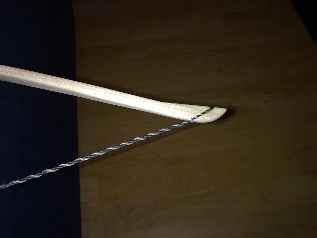

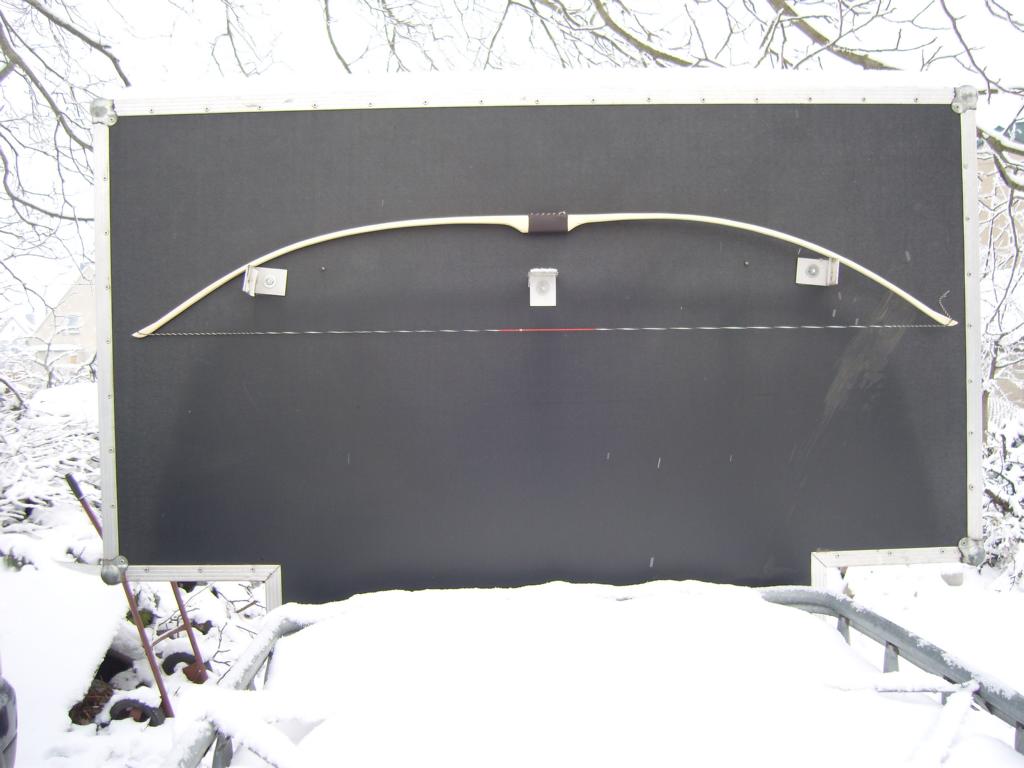

noch paar Bilders...
der obere Wa könnte evtl. noch bissel mehr Griffnah biegen.

Hey, schöner kleiner Bogen!
Die oberen Fotos sind allerdings leider etwas über-belichtet.
Dachte erst, der wäre schief, aber er liegt auf dem Bild schief :)
Schöne Arbeit!

@Habi: Saubere Arbeit, sehr schön. :)
Die Bilder im ersten Post sind überstrahlt, da lassen sich leider keine Einzelheiten erkennen.

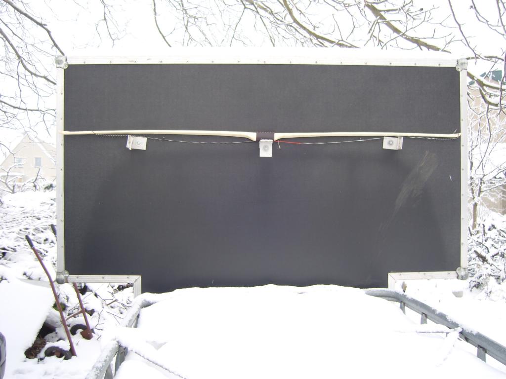

ja, gefällt mir auch sehr gut. War der bissl reflex, oder wie hast du das so gut hinbekommen, das er fast keinen Set hat?
Ist das so ne Art Zielscheibe, an der der Bogen hängt?
Viele Grüße aus der Nachbarregion Vogtland
Tiro

@Tiro
hatte ihn bissel reflex getempert, der Reflex ist aber nach dem bearbeiten fast wieder raus...
die Kiste wo der Bogen dranhängt, ist mein Aufsatz fürn Pickup.

ich versuch mal noch bessere Bilder zu machen, find aber irgendwie die Einstellung nich für Nahaufnahmen...

Habi hat geschrieben: ich versuch mal noch bessere Bilder zu machen, find aber irgendwie die Einstellung nich für Nahaufnahmen...
Schöner Bogen!
Für Deine Fotos würde wahrscheinlich schon ein hellerer Hintergrund reichen.
Deine Kamera versucht den Teppich hell genug darzustellen - da wird der Bogen schnell überbelichtet.
Stephan

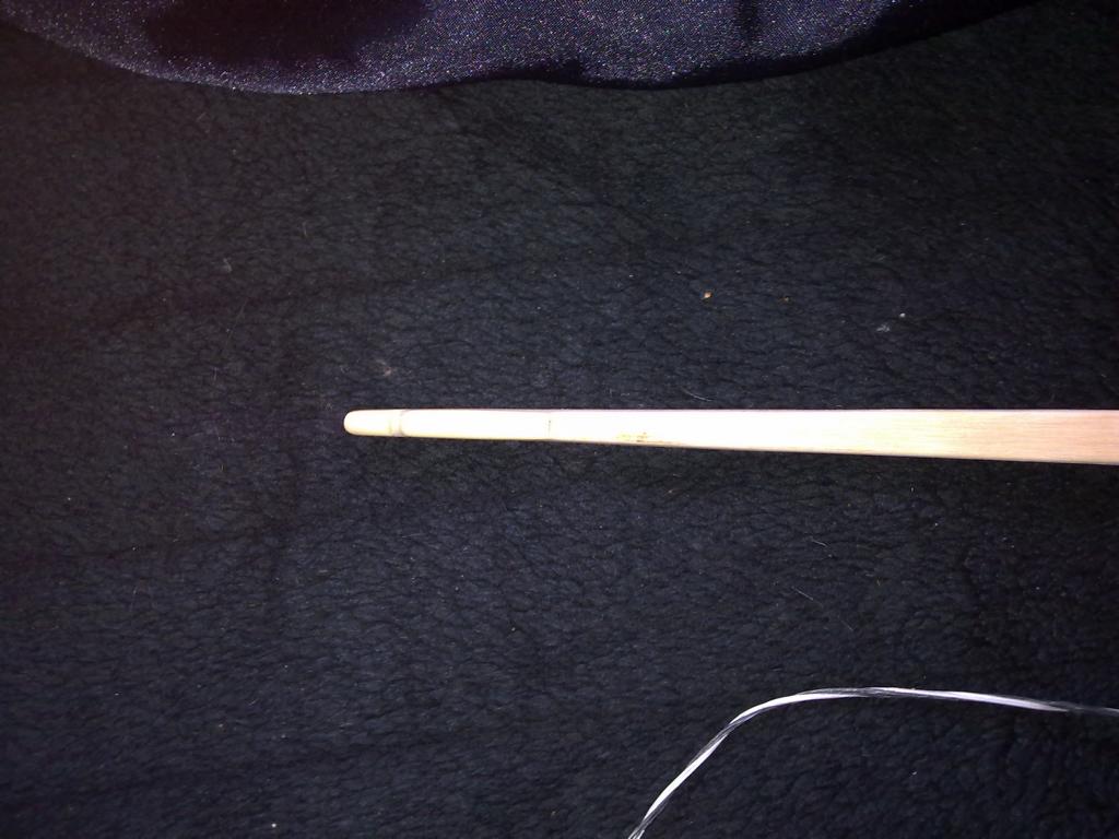

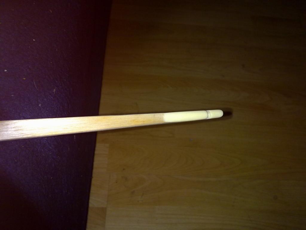

Neuer Versuch...
hoffe man kann mehr erkennen ???

Etwas, ;)
Bessere Fotos hatte er auf jeden Fall verdient!

...aber blitzsauber gearbeitet, meine Wetter! Der Tiller ist ja geradezu "hypnotisch"... Super!

Hi! Ich finde den Bogen auch supergut gelungen! Allerdings bin ich der (aufgrund des ersten Bildes) dass der Bogen falsch herum geschossen wird. Der lite WA auf dem Bild scheint mir etwas stärker zu sein als der rechte. Weswegen ich diesen WA als unteren nehme würde. (ist ja kein Ding, wenn einer der beiden WA´s stärker ist) Aber der Nockpunkt verriet mir, dass der Bogen eben so rum geschossen wird, dass der (meiner Meinung nach) leichti stärkere WA oben ist.
Sollter der Bogen die Pfeie trotzdem gut und sauber werfen. Lass alles wie es ist ;)
(Kann ja auch sein, dass ich mich täusche und der rechte WA nur stärker ausschaut...)
LG. Daniel
PS. der Tiller schaut echt richtig gut aus ;)
