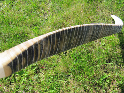

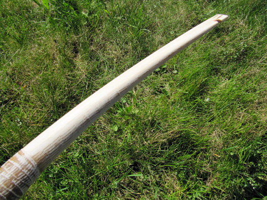

· der Bogen hat nun seine endgültige Trocknung und Formgebung hinter sich
· auf eine Kreuzumwicklung aus Sehne habe ich verzichtet und mich für eine komplette Wicklung aus Hirschrohhaut entschieden welche die selbe Aufgabe übernehmen kann
· als erstes wurden 3 Teilstücke für den Griff und für die Siyahs aufgeleimt und dann komplett circa 10m Rohhautstreifen in 1,5cm Breite um die ganzen Wa´s, welche sich circa 5-6mm überlappen
· nach 2 Wochen Trocknung habe ich die Übergänge verschliffen um eine einigermaßen ebene Fläche zu erreichen.
Gruß: André
