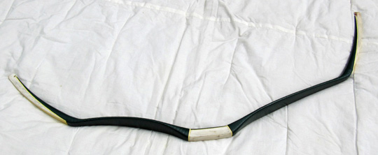

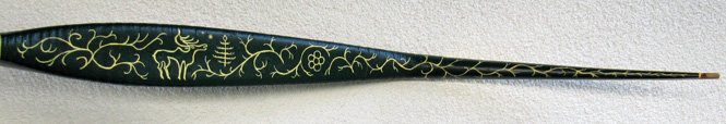

den Bogen habe ich nun mit 3 Lagen dunkelgrün lackiert (Acryl) und die Übergänge Haut/Horn/Holz mit Gelb abgesetzt. Als Motive werde ich wohl den Wunderhirsch und das Pferd nehmen
Arry
Beiträge: 1353
Re: Rekonstruktion/Interpretation hunnischer Kompositbogen
Beitrag von Arry »
sehr schick!

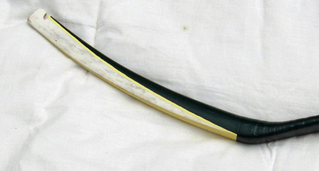

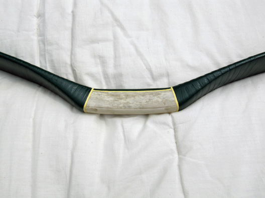

Penumbra
Beiträge: 125
Registriert: 20.04.2011, 09:51
Beitrag von Penumbra »
... und hier die Bilder von der Vorderseite des Bogens. Keine Ahnung wann ich zur Rückseite komme, die ganze Welt schreit momentan nur noch warbow, warbow, warbow und ich bin leicht toxisch drauf bei 180 Puls >:)
grumpf
Beiträge: 677
Registriert: 08.05.2012, 20:59
Beitrag von grumpf »
nice !
