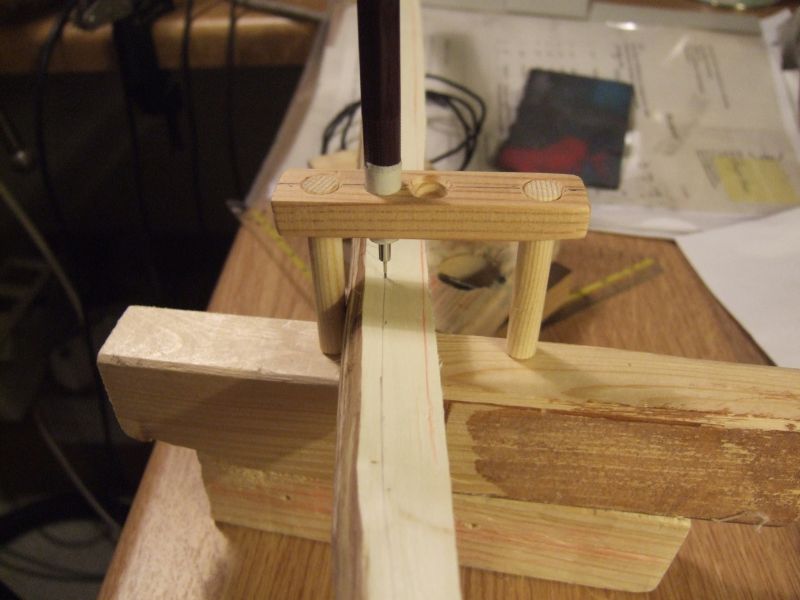

Was ich heute tat (siehe Bilder):
- Mitte aufgezeichnet (vorher das Werktzeug dazu gebastelt)
- Bogenbreite aufgezeichnet (alle 10cm, ausgehend von der Mitte)
- die Breite mit dem Zieheisen herausgearbeitet
- für die Bogendicke zunächst zwei Hilfslinien gezeichnet: 10mm und 20mm vom Rücken aus
- Bogendicke aufgezeichnet (alle 10cm, ausgehend von der 10mm Hilfslinie)
Bei dem Maßen habe ich mich an einer ELB-Zeichnung von Blacksmith orientiert (war sicher nicht für Hasel gedacht
- Griffbreite 28mm
- Griffdicke 21mm
- Nockbreite und -dicke 12mm
Nock/Nock soll er 76" (193cm) lang werde.
Nun hat er 547g bei 200cm Länge.
