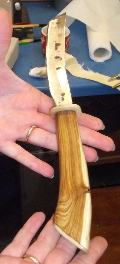

Tanto, von mir für Maren auf dem NDBBT VI geschmiedet...
Klinge aus Federstahl (Stoßdämpferfeder), Schneide geschmiedet und Hohlgeschliffen, von Kra auf Endschärfe gebracht (Rasurtauglich !!), Griff aus Goldregen, mehrfach mit Schelllack gewischt und Nachpoliert (Toaster), Endplatte und Fingerschutz (Tsuba) aus Rinderknochenresten, Erl und Griff wurden mit Zinn vergossen...

Wow, sehr schön, gefällt mir echt gut, wie lang ist die Klinge (nur um ein bisschen eine vorstellung zu haben)?

Sieht . . . anders aus. Gefällt mir sehr gut. Wobei die rustikale Klinge für mich in Gegensatz zum "weich" wirkenden, glatt geschliffenen und klassischen Griff steht. Finde ich sehr gelungen.
Ist der Übergang zwischen Klinge und Griff aus Rinderknochen nicht zu ... spröde und bricht leicht?
Ich habe bisher noch nicht aus Knochen arbeiten können und weiß es daher auch nicht so genau.
Der Erl ist im Griff mit Zinn ausgegossen? Interessante Methode und füllt so schön die Zwischenraüme
Gibt es da etwas zu beachten oder macht man das wie Bleigießen am Sylvester?
Das hätte ich gerne mal auf Fotos gesehen.

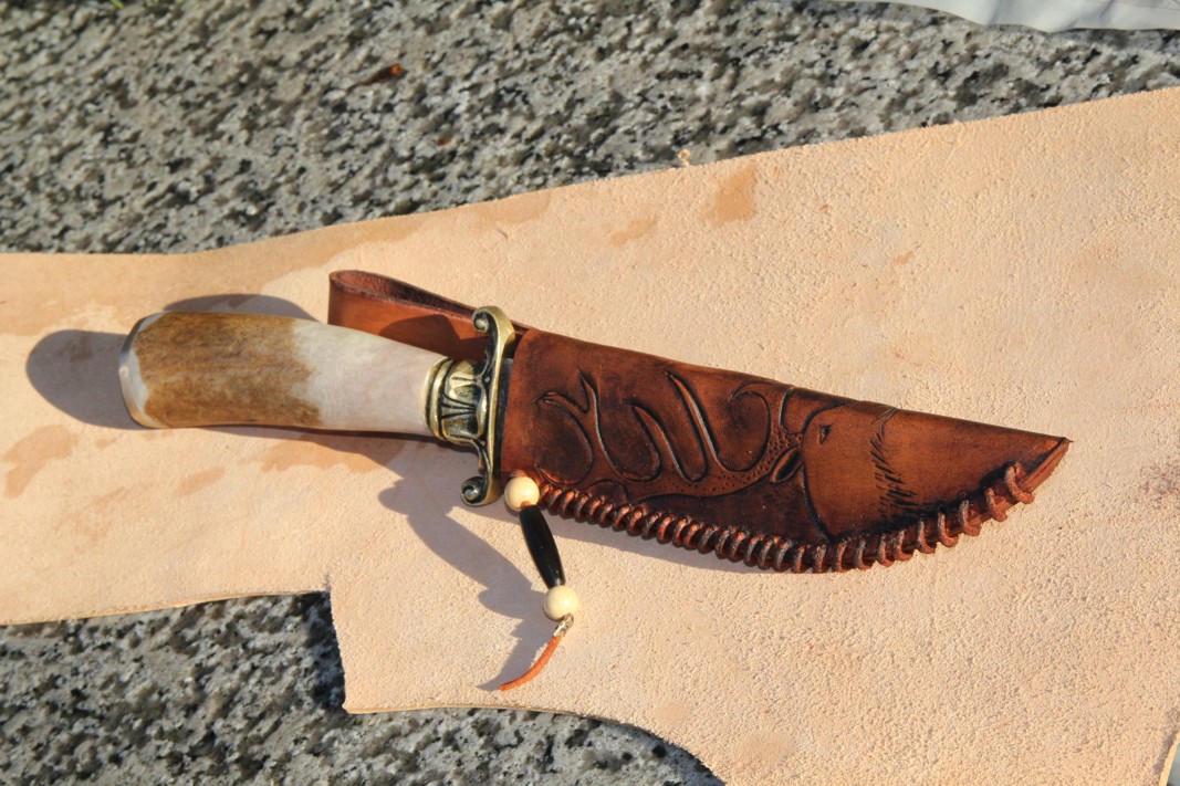

Tropenholz aus kontrollierter Nutzung war noch nie ein Problem, nur Raubbau und Brandrodung. Ich liebe tropische Hölzer, aber auch einheimische und auch Horn und Geweih wie bei diesem hier (Rentier)

redeye hat geschrieben:Wow, sehr schön, gefällt mir echt gut, wie lang ist die Klinge (nur um ein bisschen eine vorstellung zu haben)?
lg
Hab die Klinge nicht mehr gemessen, aber die Länge dürfte bei etwa 16-17 cm liegen...
![freundlich :)](./images/smilies/smiley.gif)
heart hat geschrieben:.../...
Der Erl ist im Griff mit Zinn ausgegossen? Interessante Methode und füllt so schön die ZwischenraümeGibt es da etwas zu beachten oder macht man das wie Bleigießen am Sylvester?
Schöne Grüße
Michael
Im Endeffekt nicht viel anders... wenn man Lust hat, erwärmt man den Erl vor dem einsetzen noch etwas, damit das Zinn anschließend besser haftet, ist aber nicht unbedingt notwendig...
Worauf man auf jeden Fall achten sollte, ist, daß die Bohrung im Griff etwas rauh und ungleichmäßig ist, damit das Zinn diese Zwischenräume ausfüllen und damit einen besseren Halt hat und daß eine ausreichend große Öffnung am Übergang Griff - Klinge vorhanden ist, in die man das Zinn bequem eingießen kann... so etwa 3-4mm sind da ausreichend...
Der Vorteil des Ausgießens ist zum einen, daß der Griff etwas schwerer wird und damit das Messer besser in der Hand liegt,/ führiger wird.
Der zweite Vorteil ist, das man sich diese elende Schmierer- und Anmischerei einer kleinen Menge Epoxy spart und nicht so lange warten muß... sauberer, schneller, besser, um es kurz zu sagen...!
