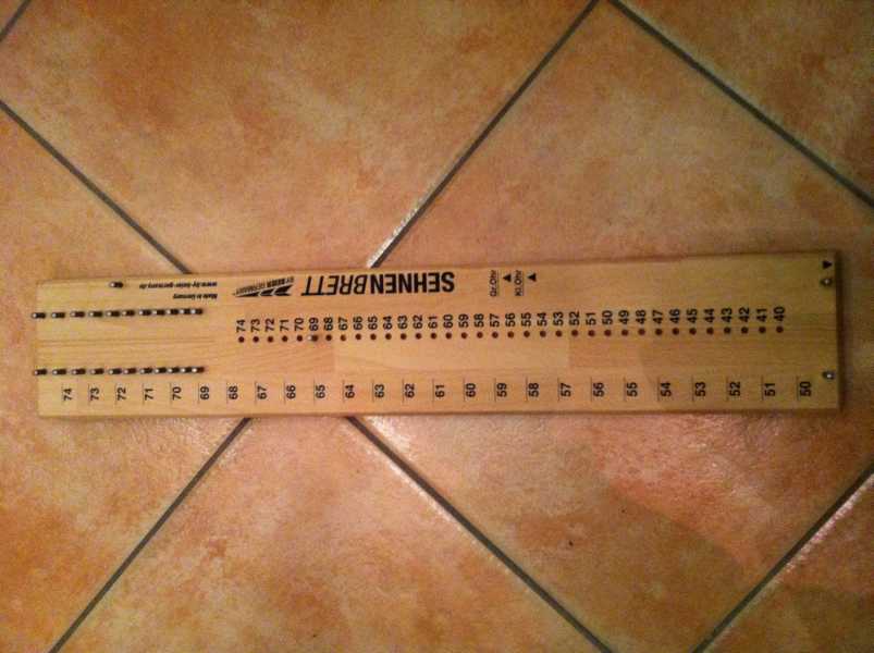

Sehe ich das richtig, daß so ein Sehnenbrett keine Vorrichtung hat um die Öhrchen zusätzlich zum Strang "auszumessen" ?
Hier meins:
Sehnenbrett
Sehnenbrett

Doch hast Du. Die beiden Markierungen vor dem Wort Sehnenbrett
MichaelBogen hat geschrieben:Sehe ich das richtig, daß so ein Sehnenbrett keine Vorrichtung hat um die Öhrchen zusätzlich zum Strang "auszumessen" ?
Hier meins:
MichaelBogen
Beiträge: 73
Registriert: 29.08.2011, 23:16
Re: Anwendung Sehnenbrett
Beitrag von MichaelBogen »
RomanF hat geschrieben:Doch hast Du. Die beiden Markierungen vor dem Wort Sehnenbrett
Hier meins:
Da steht Gr.Ohr bzw. unten Kl. Ohr.
Das verstehe ich ;)
Die Stränge sind ja nicht gleich lang.
Ist das Ende das ich anhalten muss der längste Sehnenfaden ?
Oder ist das Ende der kürzeste Sehnenfaden und alle anderen wuseln eben obendrüber ?
Oder ist es letztendlich egal ???
Danke
Michael
RomanF
Beiträge: 18
Registriert: 23.10.2011, 17:27
Beitrag von RomanF »
Ich hab vom Brettende (Pfeil) so angehalten, dass der längste Strang bis zur Markierung reicht.
