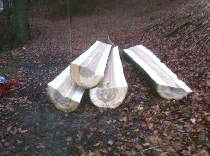

Katharsis hat geschrieben:Ich war auch echt geschockt als ich diese 150 Meter Lange Rosenhecke gesehen habe.
Da sind noch 30 vergleichbare Äste drinn und ich hab vorher auch nichts vergleichbares gesehen.
Gruss Seb
Hiho,
das muß die Hecke von Dornröschen sein ;-))
gruss mini
Huppala, Esche mit Kern? *gg* Das muss ein echt verdammt dicker Brummer gewesen sein. Aber extrem gerade gewachsen! Da sitzen unheimlich viele Bögen drin.
Wie sehen denn die Ringe aus? Vielleicht ist das ja Spitzenqualität.
Weils so gerade ist, eignet es sich sicher auch sehr gut um Laminate daraus zu schneiden. Zumindest aus einem Teil...
jepp...ca. 60 cm durchmesser....etwa 12 m vom waldrand zwischen buchen gewachsen.6 rugel a 2 meter ,ohne drehwuchs
und die jahrringe auf den ersten blick zwischen 3 - 4 mm.....halt unterschiedlich..aber alle spaltlinge im grünen bereich.
ein hiessiger schreiner erzählte mir mal dass die turnbarren aus eschenkernholz gefertigt werden/wurden.
das kernholz sei stärker belastbar.......ob auf druck/zug wusste er nicht.
