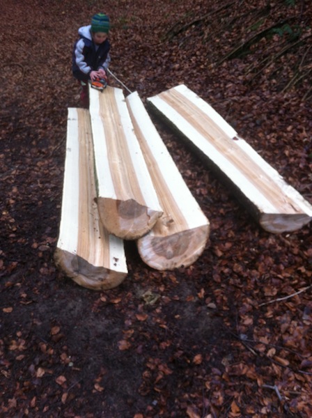

Huppala, Esche mit Kern? *gg* Das muss ein echt verdammt dicker Brummer gewesen sein. Aber extrem gerade gewachsen! Da sitzen unheimlich viele Bögen drin.
Wie sehen denn die Ringe aus? Vielleicht ist das ja Spitzenqualität.
Weils so gerade ist, eignet es sich sicher auch sehr gut um Laminate daraus zu schneiden. Zumindest aus einem Teil...
jepp...ca. 60 cm durchmesser....etwa 12 m vom waldrand zwischen buchen gewachsen.6 rugel a 2 meter ,ohne drehwuchs
und die jahrringe auf den ersten blick zwischen 3 - 4 mm.....halt unterschiedlich..aber alle spaltlinge im grünen bereich.
ein hiessiger schreiner erzählte mir mal dass die turnbarren aus eschenkernholz gefertigt werden/wurden.
das kernholz sei stärker belastbar.......ob auf druck/zug wusste er nicht.

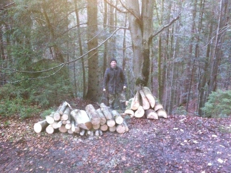

Hallo zusammen,
hätt noch ein paar Fragen zur Einlagerung meiner Eschen und Flatterulmen. Hab gut zwei Ster zu verarbeiten und ne hochschwangere Frau... also iwie kaum Zeit zum SuFu benutzen^^
1. Vierteln ja klar, aber wie is das mit den richtigen Kalibern die geachtelt werden können bzw. das Kernholz tangential abgespalten werden kann- sollte das gleich geschehen oder reicht das vor der Weiterverarbeitung?
2. Funktioniert die Versiegelung der Hirnenden mit Weißleim auch bei den aktuellen Temperaturen ausreichend?
3. Ich schichte das Holz im Quadrat mit je 7 Staves pro Lage, auf einer der flachen Seiten Liegen- oder "verbiegt" mir da was, hab als "Fundament" zwei alte Balken drunter?
Das wärs erst mal, kämpf noch immer wieder mit der Wahl Brennholz oder interessanter Stave aber da muss ich wohl durch...
ach ja gibts evt. nen "Richtwert" ab wieviel grad Drehwuchs die Wahl leichter fällt?
Danke und nen guten Rutsch!
P.S. falls jemand in der nähe interesse hat, würd ich auch was davon weiterverkaufen oder tauschen!
Bei den Ulmen bin ich leider nicht so aufmerksam gewesen. Du meinst die am Kanal oder ?
Aber ich hab noch ein paar Sachen im Keller liegen ist bestimmt was dabei.
Gruss Seb
