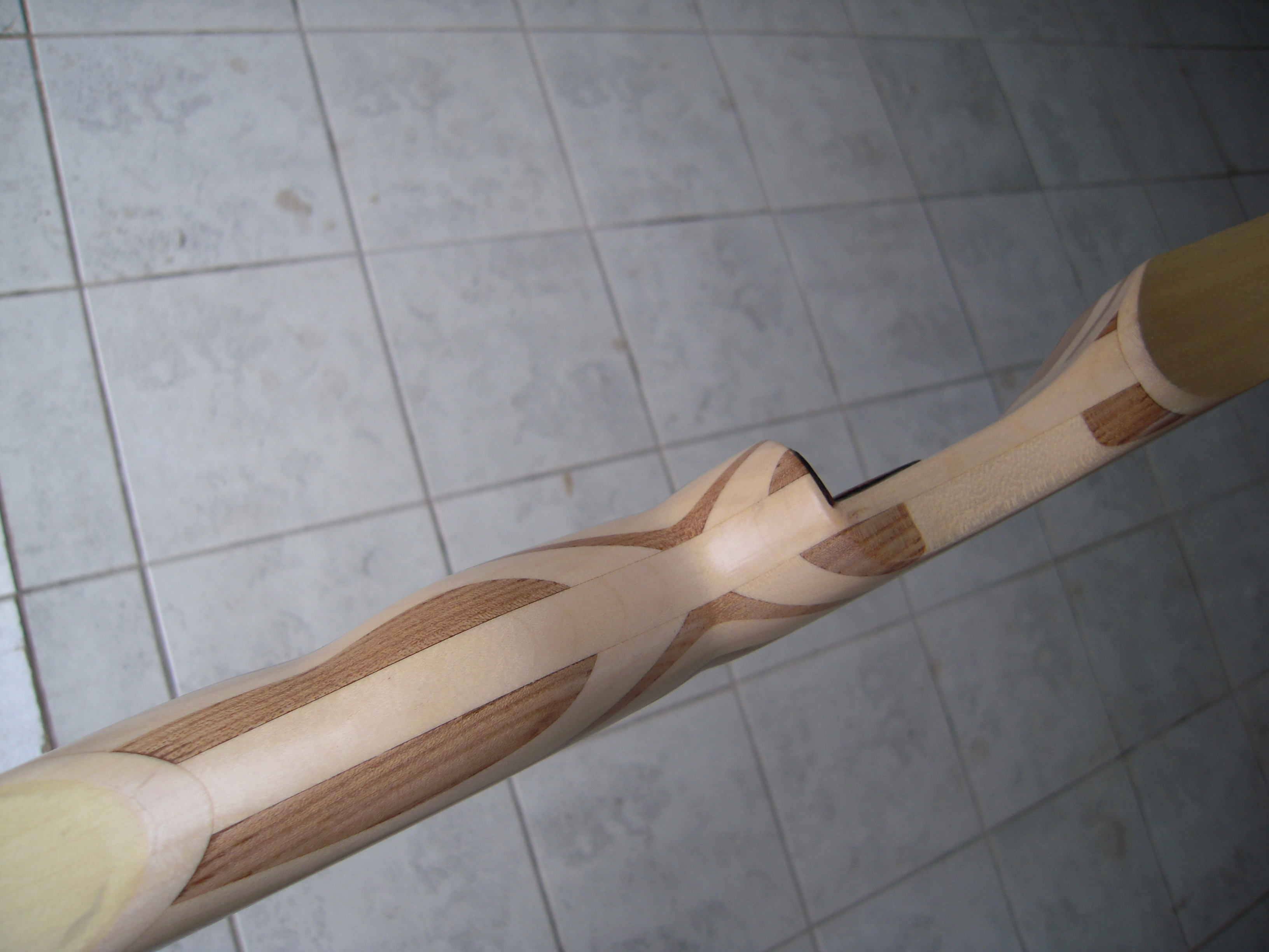

@ klaus 1962
Hier noch das Bild vom Fadeout.

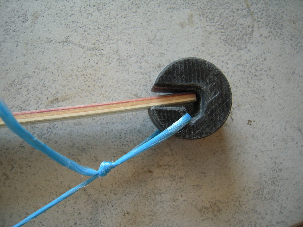

Um einen 45# Bogen zu bauen würde ich bei 66" Zoll Bogenlänge einen Gesamtstack von ca. 9,5mm nehmen. Da der Glasanteil ca. 20-25% betragen soll würde ich Glasstreifen mit 1mm nehmen. Nach dem Verleimen u. Aushärten den Bogen auf 2/3 pyromidal ausschneiden u. mit Hilfe solch einer Vorrichtung
gleich mal am Tillerstock aufspannen u. das Zuggewicht messen. Danach über die Breite u. Länge an das gewünschte Zuggewicht heran arbeiten.

Danke für das Zusatzfoto. :)
Diese "temporären Nocks" zum Testen sind ja eine Hammer-Idee. O0
