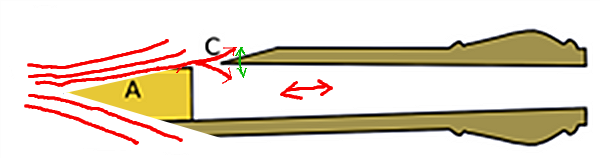

es geht nicht nur darum dass ICH den Pfeilkopf zum Flöten bringe, sondern es geht mir auch darum eine brauchbare Anleitung zum einfachen Nachbau mit Euch zusammen zu erarbeiten!
da es viel einfacher ist ein zylindrisches Loch zu bohren, als den Kopf innen konisch auszuhölen, daher ist meine Fragestellung: ist ein konisches Innere notwendig oder nicht?
Wenn diese Zeichnung korrekt dargestellt ist:
Bildquelle: http://japancutters.blogspot.com/2010/0 ... elbst.html
dann ist zur Brechung der einströmenden Luft eine möglichste spitze Kante erforderlich, aber KEIN Hohlraum hinter der Kante, was eine Ausführung mit zylindrischem Loch möglich machen würde.
