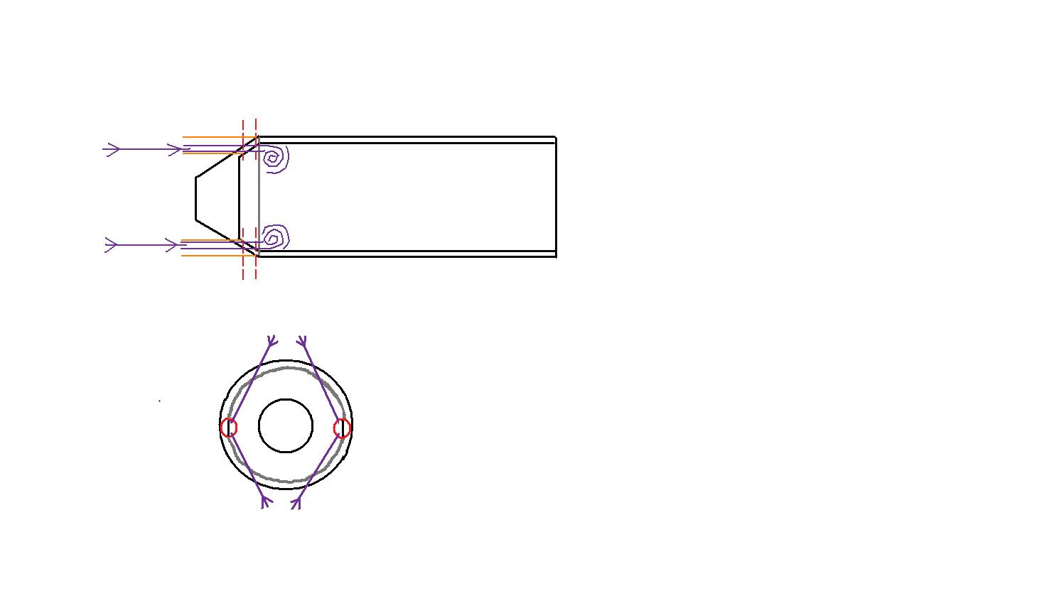

Moment, hab ich gerade erst genau gelesen...
Du hast ein zylindrisches Loch in einen konischen Körper gebohrt...
D.h. Deine Lufteinläße KÖNNEN gar nicht über die Kante gehen, weil der minimalste Kegelaußendurchmesser vorne an der Spitze größer ist als der Innendurchmesser des Klangkörpers... d.h. Du müßtest vorsichtig versuchen, den Innen- / Hohlraum der konischen Außenform anzupassen / auszudrechseln, so das die unteren Kanten der Lufteinlässe schmaler werden / weiter zur Außenkante kommen und dann von oben / vorne sichtbar werden...
Entweder das, oder Du passt die Spitze an, soll heißen der Kegel mit den Einläßen wird abgesägt, der Hohlraum des Klangkörpers konisch ausgedrechselt und eine neue, dazu passende Einsteckkegelspitze gedreht / gedrechselt, bei der der minimalste Kegelaußendurchmesser KLEINER sein muß als der Innendurchmesser des Hohl- / Klangkörpers...
Die Form der Lufteinlässe ist dabei erstmal egal, Hauptsache ist, daß die einströmende Luft direkt über die scharfe Innenkante des Klangkörpers streichen kann...
Werde morgen mal eine kleine Zeichnung dazu machen, heute klappts nicht mehr...
etb

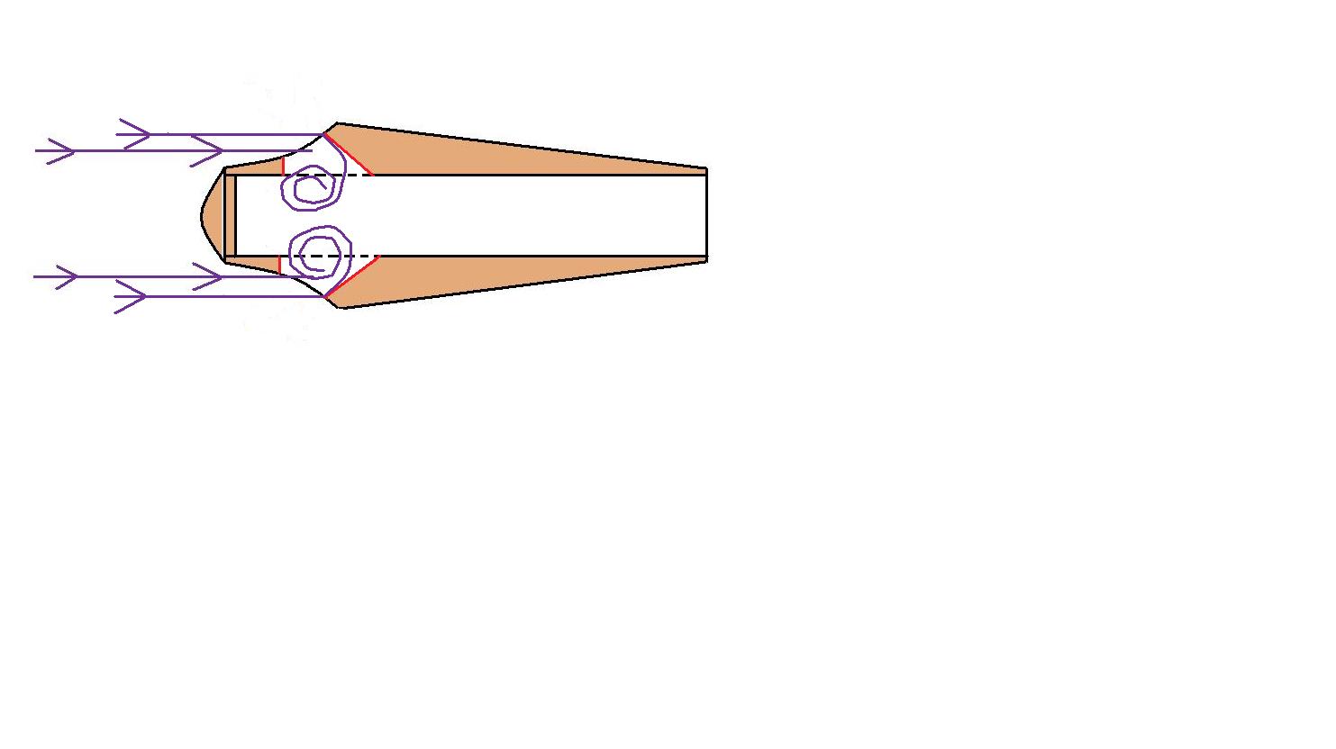

So, hier die Zeichnung...eddytwobows hat geschrieben:.../...
Werde morgen mal eine kleine Zeichnung dazu machen, heute klappts nicht mehr...![]()
etb
Was Du ev. noch versuchen könntest, bevor Du den vorderen Kegel absägst oder Dir die Flöte bei dem Versuch, den Hohlraum konisch zu drechseln, zerlegst, wäre, die in der oberen Zeichnung gelb schraffierten Flächen an den Lufteinlässen auszufeilen (siehe Zeichnung II), damit sich dort eine scharfe, den Luftstrom halbwegs gerade nach innen führende Kante bildet, vielleicht bringt das ja schon die ersten zarten Pfeiftöne...
etb

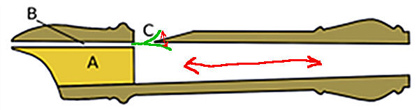

Also ich hab mir das jetzt nochmal angeguckt und denke das Prinzip verstanden zu haben.
Bei einer Flöte wird der Ton hat dadurch erzeugt, das ein Luftstrom ein Blatt anströmt und sich entscheiden muss nach oben under unten entlang zu strömen. Dadurch beginnt der Luftstrom zu pendeln, zwischen drüber und drunter strömen. Das erzeugt ein Schwingen der Luftsäule im inneren.
Ich hab bei WIkipedia eine Skizze einer Flöte gefunden und das dort mal eingezeichnet. Dort sieht man auch auf welcher Seite der Winkel liegen muss.
Hier bei der Flöte: Dort wird der Luftstrom geführt vom Schlitz im Mundstück in einem definierten Winkel auf die Kante geblasen.
Hier mal prinzipiell beim Pfeil: Das schwierige beim Pfeil ist, das der Luftstrom nicht durch einen Schlitz im Mudstück in einem Definierten Winkel auf die Kante trifft, sondern das die Luft allein durch die Kopffrom vorne geführt werden kann. Das Prinzip bleibt aber quasi gleich. Der Winkel liegt also aussen und die scharfe Kante auf der Innenseite des Körpers
Nachtrag:
Oh ich seh gerade, in dem Link von Shokunin sieht man exakt das gleiche Prinzip... Danke Inge für den Hinweis. Hatte den Link irgendwie übersehen.
Dürfte also denke ich so funktionieren. Ich bin gespannt auf das Ergebnis.

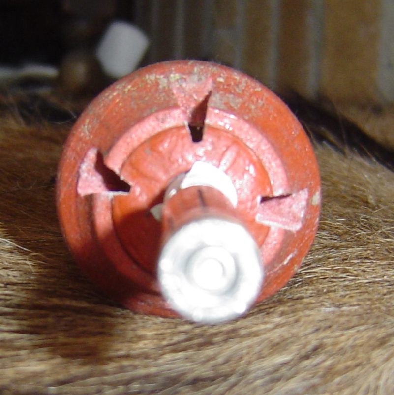

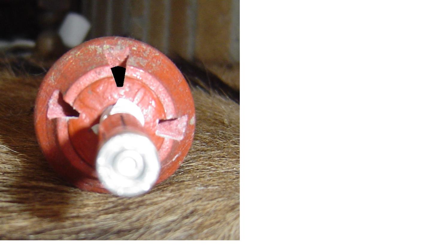

super! hier tut sich ja richtig viel.... so viele schöne bunte Zeichnungen
meinen Feilen der Löcher hat dazu geführt dass nun auch das Rauschen verschwunden ist....... aber ich bastel ja um zu lernen
so sah es aus:
zwei Löcher eher rechteckig ausgeführt, zwei dreieckig, so dass von vorne gerade so in den Hohlraum gesehen werden kann
nach Euren Zeichnungen und dem super link von shokunin, denke ich es ist die hintere Kante, an der die Luft auf eine möglichste spitze Kante auftreffen soll........ mein Flötenkopf hat nun kein Material mehr............ ich werd es trotzdem versuchen dahingehend zu veändern........
Grüße benzi

@benzi...
Die Kante an der Basis der Löcher ist noch viel zu klein, da kommt keine Luft durch, die wird durch die Stauung an der breiten Fläche weggedrückt, die Kante muß noch wesentlich breiter werden !
Versuch mal mit der Feile die Kante nach innen in den Hohlkörper hinein zu verbreitern, wie in der Zeichnung, dann sollte sich so langsam ein Pfeifton bemerkbar machen...
etb
PS.:...ungefähr so, langsam vergrößern und herantasten...
etb
