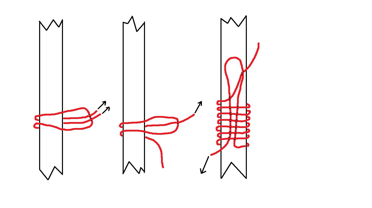

Zitat Grey Wolf:
Und die Frage nach dem Knoten der Wicklung steht auch noch aus. Kann mir kaum vorstellen, dass da ein normaler Knoten reichen und auch halten würde.
Zitat Ende :
Mal ein paar kleine Beispielzeichnungen für Knoten...
etb
V. lks. n. rts. :
Durchstecker ;) :D // Halber Schlag // Spanischer Takling
Zuletzt geändert von eddytwobows am 05.12.2011, 13:10, insgesamt 1-mal geändert.

hui Danke, das ist mal eine einfache Erläuterung. Der rechte Knoten schaut interessant aus, ich glaube, den nehm ich.
Nur, wie macht man nachher den Abschluss wenn man nicht nur vorne Wickeln will, sondern mit einem Faden einmal von unten nach oben durch?
Edit: ok, da kann man dann wohl einen Webleinensteck benutzen^^

@Grey Wolf...
Indem Du sowohl das durchgezogene Ende wie auch das andere mit zwei "halben Schlägen" AUF der Wicklung absicherst...
Damit verhinderst Du, daß die Schlaufe versehentlich ganz durchgezogen werden kann und sich der Takling wieder auflöst...
