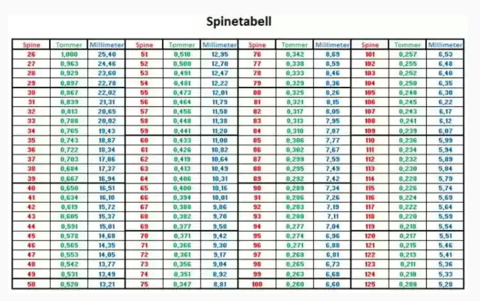

Hier ist mal die Tabelle, die irgendwann mal jemand erstellt hat (zum Leidwesen von Jo ;D ), um die Durchbiegung der Pfeile einem bestimmten Zuggewicht des Bogens zuzuordnen und damit den Umgang mit diesem Wert zu erleichtern:
Der darauf abszulesende Wert in Pfund ist nur ein Richtwert und dient mehr dazu IDENTISCHE Pfeile zu ermöglichen, als dazu den, richtigen Pfeil für einen bestimmten Bogen zu finden.
Grüße benzi
Zuletzt geändert von benzi am 05.12.2011, 11:26, insgesamt 1-mal geändert.

Zur Spinnetabelle von benzi kann ich nur eines sagen: häh? ^^
Ich blick da garnicht durch xD

Grey Wolf hat geschrieben:Oha, das sind einige Antworten :)
ok dann von vorne:
Ziel ist es, einen Satz Pfeile zu haben, der sich in etwas gleich durchbiegt. Dazu lege ich die Pfeile mit einem definierten Abstand auf zwei Auflagen und häng ein definiertes Gewicht dran, dann messe ich diese Durchbiegung entweder in mm oder in inch. Diese Werte wurden dann zur Vereinfachung einem Bogenzuggewicht zugeorndet und diese Werte kannst Du aus der Tabelle ablesen.
Wenn ich also EINEN Pfeil hab der super gut fliegt, dann lege ich den auf eine Auflage hänge ein Gewicht dran und messe die Durchbiegung, dabei kann ich ermitteln: Durchbiegung in mm oder Durchbiegung in inch oder zugeordnetes Zuggewicht und mit einem dieser Werte kann ich dann identische Pfeile kaufen oder herstellen.
Ich hoffe ich konnte mich verständlicher ausdrücken?!
Grüße benzi
