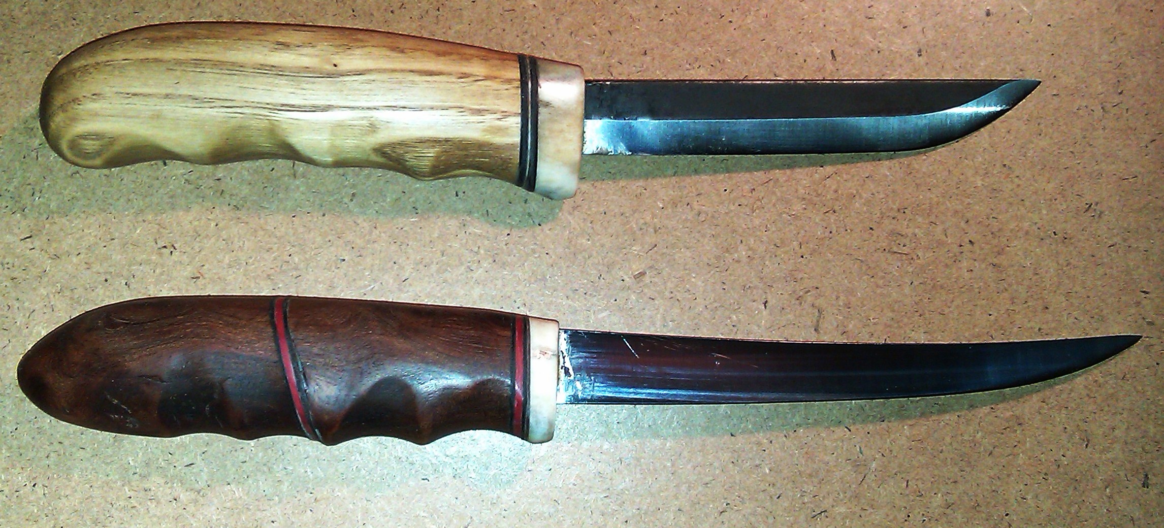

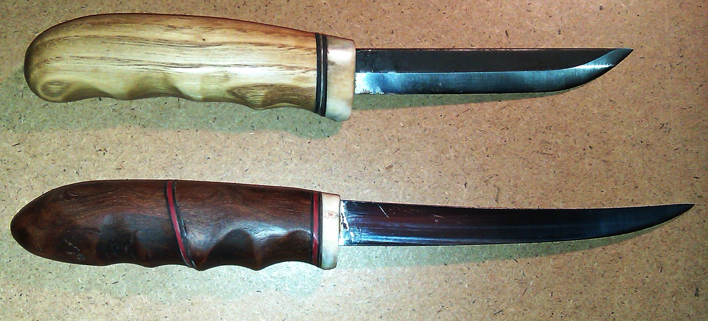

Hier die Messer viewtopic.php?f=17&t=19987&p=352467#p352467
Nochmal danke Mike, hat super funktioniert!
