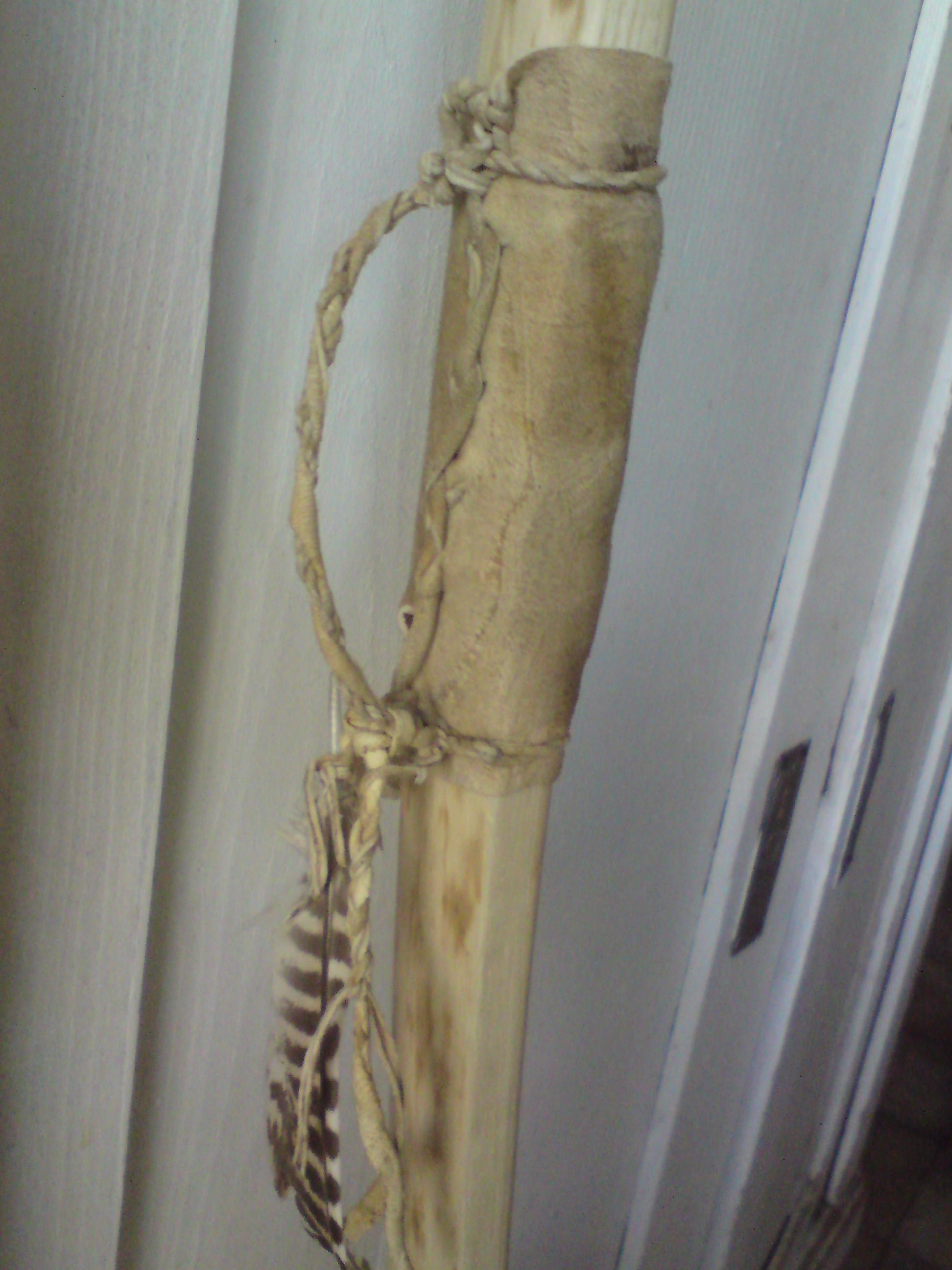

Makro vom Griffleder, die obere lederkordel dient als arrowpass

Ledergriff
Ledergriff

und der griff
und der griff

Den Griff finde ich aber cool, gleich mit Henkel zum Anfassen ;) :)

Galighenna: danke fürs griff-lob :) hirngegerbes rehleder ist was oberfeines, dagegen kann nichtmal fleece ankuscheln ;)
