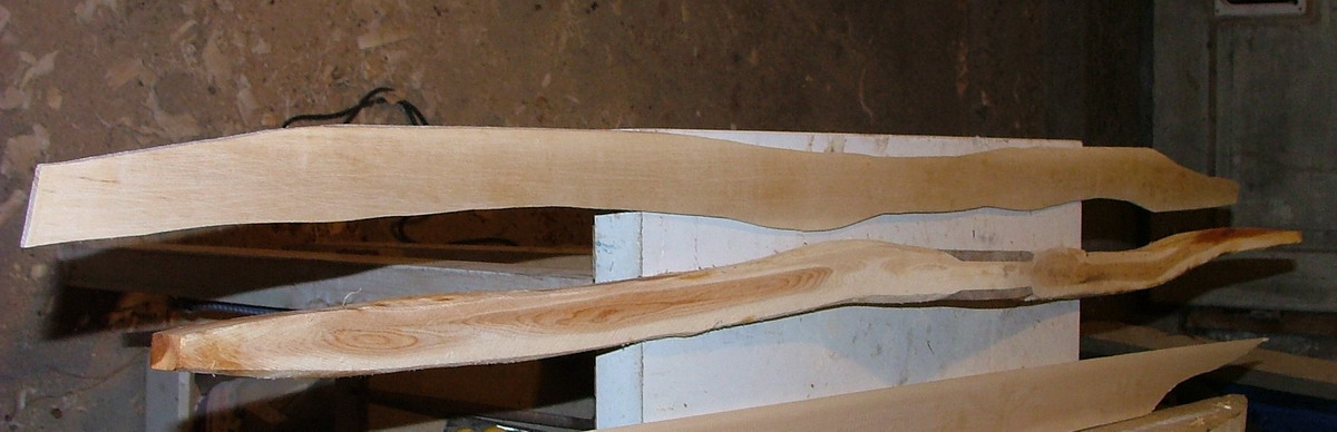

So, das Ahornbacking für NR4 ist wunderbar verschliffen, hat durchgehend zwischen 3 und 4mm und nun betrachtet mit mir diese Bild....
mir ist für heut der Spaß vergangen aber wem danach ist der darf jetzt herzlich lachen, dann haben die Stunden Arbeit die ich in das Backing gesteckt habe wenigstens den Sinn erfüllt, jemanden zu erheitern.

Re: Was geht aus Eibenästen mit bis zu 6cm Durchmesser
bin mir nicht sicher,
aber wenn man das Backing gewendet nicht aufkleben kann, dann hast du seitenverkehrt ausgeschnitten - oder bin ICH auf dem Holzweg?
@Lord Hunry, brilliant erkannt das Ding hat einen durchgehenden Jahresring auf der Vorderseite und daher kann man es nur mit einer Seite vorn verwenden, und weil der Bogen so asymetrisch ist, kann ichs nicht einfach umdrehen und die Wurfarme vertauschen weil dann in der Breite nicht passt. Ich Trottel hab den Bogenbauch abgezeichnet und ausgeschnitten.
Autsch!
für mich gibts da nix zu lachen, weil genau solche Fehler mir immer wieder passieren!
Andererseits.....hahaha
Aber im ernst, es ein Wahnsinn wieviel Arbeit und Know-How du in dieses Projekt steckst und ich hoffe es geht bald weiter.

...fast so spektakulär wie einen kürzeren WA aus Unachtsamkeit NOCH zu kürzen...
Also ruhig Blut, iss nur'n dummes Backing.

@Lord Hunry, ich schätz da steht wohl Snake Jo mit seinem Karpovicz ganz weit oben auf der Liste aber schauma mal....... erst mal muss ich einen neuen Ahorn Jahresring freilegen.
@Blacksmith, danke für den Zuspruch, na klar is das nur ein Backing und es ist auch nix kaputt gegangen, is halt ärgerlich, aber wer nix mitdenkt muss halt schaben. Aber mein Ehrgeiz aus dem kurzen krummen Knüppel was zu machen ist soweit ungebrochen.
