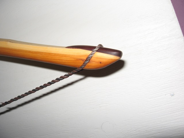

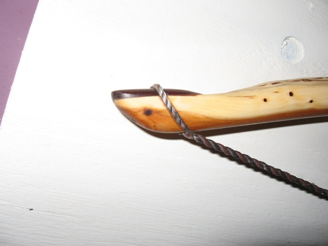

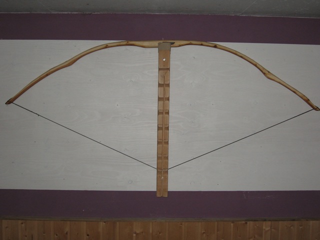

Hallo Wiliam Hättest aber auch gern in meinem Eibenastthread drinlassen können passt doch sehr gut zum Thema, wenn du den weiter bearbeitest bitte gib doch noch eine kurze Zusammenfassung in meine Thread
@ Chirion, wie gewünscht
und Hallo zusammen
Hatte wieder etwas Zeit, mich mit meinem Werk zu beschäftigen.
folgendes ist passiert:
- von 2m auf 186cm gekürzt,
- von den zwei Ästen vorsichtig etwas Material abgenommen,
- Overlays aus Ebenholz und eine Pfeilauflage aus Horn eingearbeitet.
...wenn meine alte Waage nicht spinnt, liegen wir jetzt bei 55# 29".
Da es ein Ast war der sich zu allen Seiten bog, und es auch irgendwie immer noch macht, denke ich , ich werde ihn jetzt so lassen.
Was meint Ihr dazu?

Hallo Wiliam, der Griff erscheint mir ein wenig lang und durch die beiden Knubbel in den Wurfarmen sind die Wurfarme ab der Mitte de facto steif, die Biegung ist entsprechend Griffnah, du könntest versuchen den biegenden Bereich auf kosten des Griffs noch etws zu vergrößern und noch ein wenig Gewicht an den Wurfarmen zu reduzieren: Wenn die Eibe die griffnahe Biegung mitmacht, und dir der Bogen so gefällt kannst ihn auch so lassen, ist auf jeden Fall uhrig.
Re: Was geht aus Eibenästen mit bis zu 6cm Durchmesser
@Chirion
da muß ich Dir recht geben. der Griff ist momentan 20cm lang. Ich denke 13-15cm langen da auch. Er kann sich ja im Griff ruhig mitbiegen.
Was meinst Du?
LG Wiliam
Was meinst Du?
LG Wiliam

Kann man irgendwo nachlesen, warum die beiden Knubbel am Bogenbauch in beiden Wurfarmen sind?
Hi Blacky,
man kann,im Thread ELB- Ast mit zwei Ästen. (...aber kurz vorab, weil sie da schon waren)
Sorry Blacky, ich weiß das man so was nicht unbedingt baut. Ist im Sinne eines Langbogen nicht perfekt, aber ich konnte es nicht lassen es zu probieren. Und ausserdem finde es es auch extrem uhrig. Ein Ast mit zwei Ästen und der bis jetzt auch noch gut schießt.
