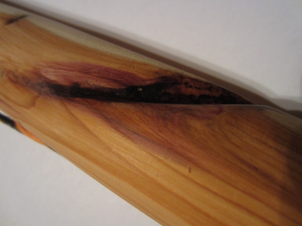

Achso naja ok... i#Ich hab das in meinem Knoti ja auch. Ging auch gar nicht anders, denn da sind so viele Äste drin, wenn ich die alle weg gemacht hätte, wäre es kein Bogen mehr :D
Aber die sind alle genau in der Mitte gesprungen. Man sieht es aber ausser einer dünnen dunklen Linie gar nicht.
Ich persönlich finds halt schöner als sone Lücke da im WA...

Ja siehste mal. Bischen eingefeilt, wären sie nicht gesprungen. ;) Da entsteht ja keine wirkliche Lücke...

Ähm... wenn ich das alles rausgefeilt hätte, wäre teilweise mehr als der halbe WA weg...

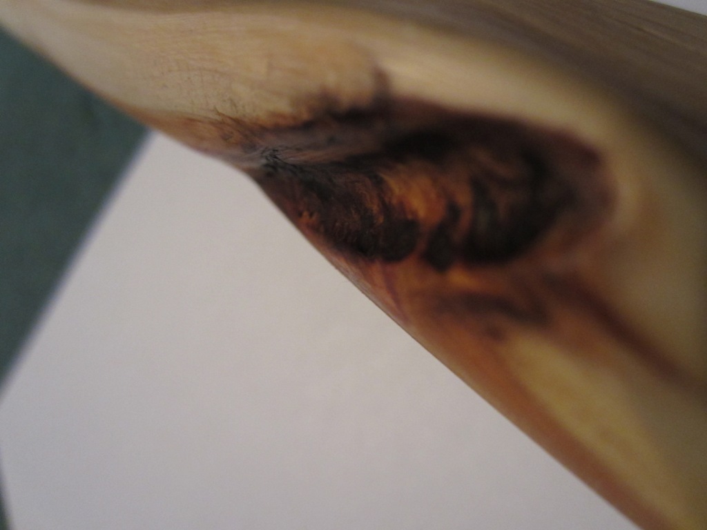

Iss ein pipifax Ast, mach dir keinen Kummer. Falls Mandos das hier liest, kann er mal eine Aststelle in einer 108# Eibe zeigen. Die hat einen etwas ausgeprägteren Charakter.
Kein Problem:

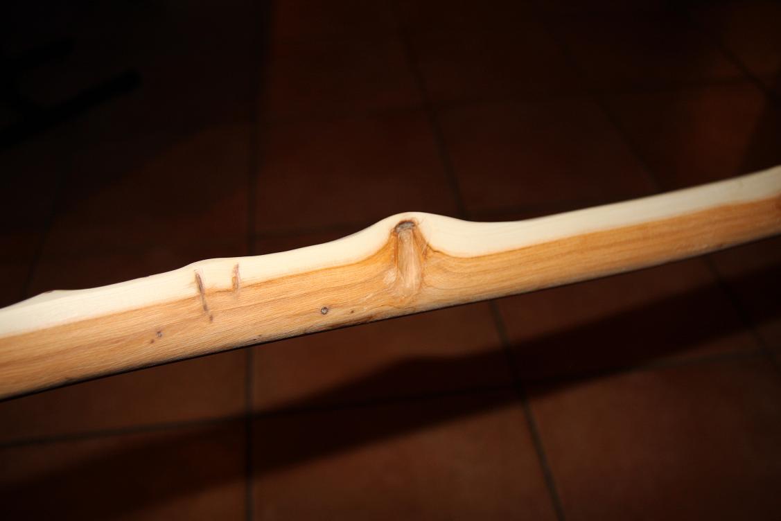

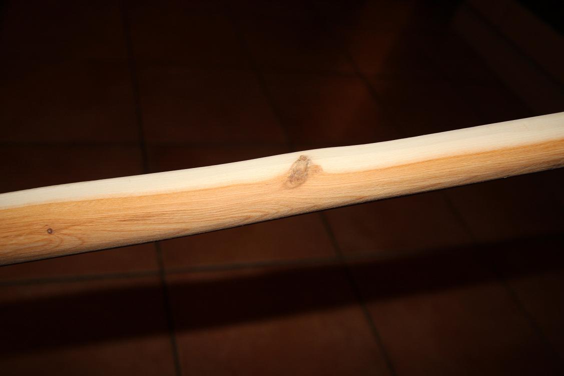

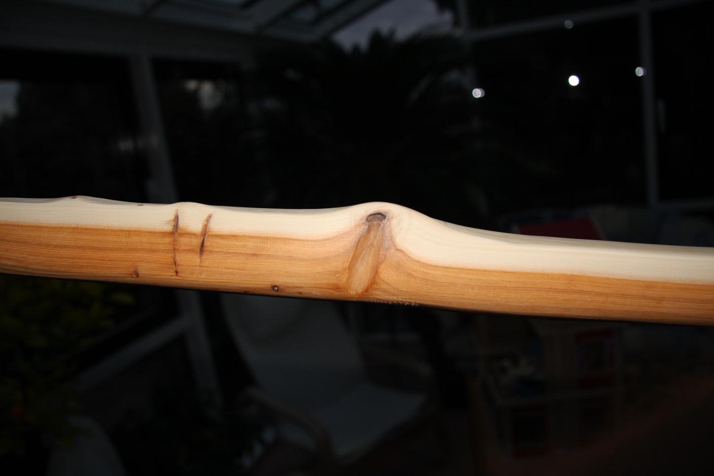

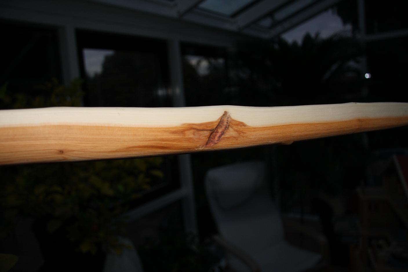

Also, der eine Ast ist ausgefeilt und es stehen noch einige Ringe davon.
Problem nr. 2 Ein Ast der ganz rausviel
Problem nr 3 :D Ein Ast der halb rausbröselte,der zieht sich bis mittig auf den Bauch durch, im gleichen Durchmesser.
Also,mein Plan wär, die letzten beiden mit epoxy und Eibenspänen zu füllen.Oder nur den letzten,der rest was von ihm drinsitzt ist fest, und sieht auf dem Bauch noch gut aus.

Nummer 1 und Nummer 2 machen keine Probleme. Deine Nummer 3 hingehen ist HEFTIG! Lass aus dem Smooth-on die Spähne oder Staub raus. Pur den Epoxy rein, dann geht das.

Wenn du füllen willst, dann nimm doch besser Eibenkernpulver, dann fällt die Füllung nicht so auf.

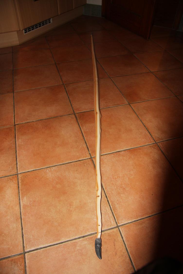

So.

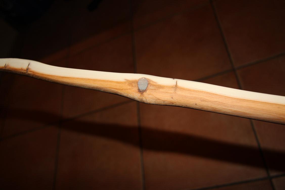

Bodentiller ist durch.Hornnocken sind drauf.Das Astloch ist geklebt.
Und er hat ne Woche an der Heizung hinter sich.
8 -9 Monate Trocknungszeit.
Meint Ihr ich könnt loslegen ? Oder lieber noch warten ?
