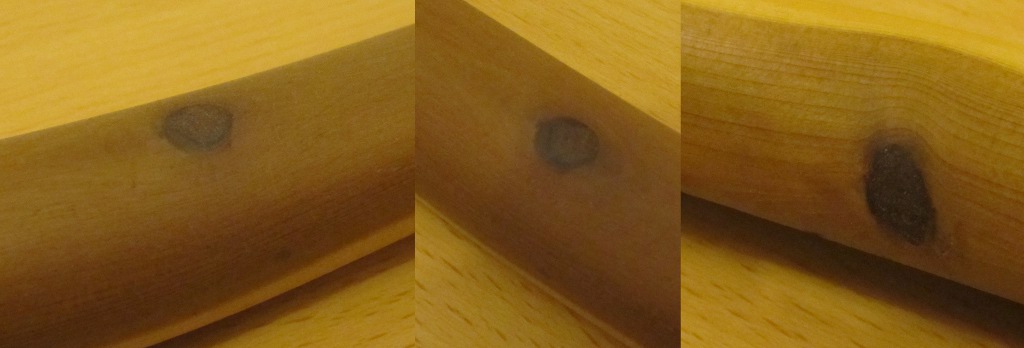

Wenn du den Bogen fertig hast, solltest du das Harz unbedingt nochmal rausholen und das ganze mit gefärbtem Harz nochmal machen! Anbei ist ein Bild mit Eibenaststellen, die mit Epoxydharz, das mit feinem Holzstaub von dunklerem Holz und einem bräunlichen Pigment vermischt wurde, gefüllt wurden. Das Licht ist hier gerade nicht so toll zum Fotographieren, aber man sieht worum es geht. Am Bogen fällt das wirklich nur auf, wenn man genau hinsieht. Bei dir wäre das im Vergleich großflächiger, sollte aber trotzdem um einiges unauffälliger sein als es jetzt ist.

bei mir sieht es nach dem füllen mit Epoxi und Kernstaub auch wie echt aus.skerm hat geschrieben:Wenn du den Bogen fertig hast, solltest du das Harz unbedingt nochmal rausholen und das ganze mit gefärbtem Harz nochmal machen! Anbei ist ein Bild mit Eibenaststellen, die mit Epoxydharz, das mit feinem Holzstaub von dunklerem Holz und einem bräunlichen Pigment vermischt wurde, gefüllt wurden...

Ich benutz dazu den EA40 da sollte man wohl nach Blackys Erfahrung nix beimischen, aber ich werd ne dünne Schicht mit beigemischtem Kernstaub erhöht oben drüber ziehn, dann kommts optisch auch besser.

Das kommt drauf an. Wenn du totes Holz ersetzen willst, würde ich den Staub rauslassen. Ist es kosmetisch, natürlich Staub rein. Bei +100# lässt man halt an kritischen Stellen den Staub raus, sodass man sich 100% auf das EA40 verlassen kann.tscho hat geschrieben:Ich benutz dazu den EA40 da sollte man wohl nach Blackys Erfahrung nix beimischen, aber ich werd ne dünne Schicht mit beigemischtem Kernstaub erhöht oben drüber ziehn, dann kommts optisch auch besser.
Zumal das EA40, wenn es poliert wird, einen sehr dunklen, bernsteinen Farbton bekommt.

Ich hätt da Schiss zu viele Fasern durchzutrennen, die um den Ast rumlaufen, beim ausbohren.

Also versteh ich das richtig, dass du das "tote" Holz dringelassen und mit Epoxy den herausgefallenen Bereich gestopft hast?

Sieh dir mal die Bilder an, am Bauch wo der Ast wieder zum Vorschein kommt sieht er noch gut aus.
Hab ihn so ca 10mm tief herausgepopelt.Zum Bohren, nen normalen 15er Bohrer konisch geschliffen und die WA Enden passend zurechtgefeilt.
Der Konus : von 15 auf 6 mm im Durchmesser, auf ne Länge von 19mm.
