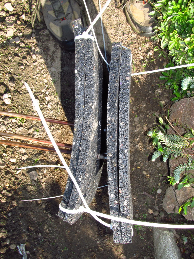

Das Aussehen der Scheibe erinnerte mich an einen ähnlichen Artikel und brachte mich auf eine Idee zur Fertigung einer Zielscheibe:
Infolge dessen erwarb ich eine Waschmaschinen-Anti-Vibrations-Unterlage, die man auf jedem Baumarkt erwerben kann.
Maße: 60x60x1,5cm., Preis 8,99 Euro.
Das Ganze besteht aus einem grobkörnigen, zusammenvulkanisierten Gummie-Ethafoam-granulat, mumaßlich aus recycleten Autoreifen o. ä.
Diese Scheibe habe ich in 4 Scheiben zu je 30x30 zerschnitten und je 2 dieser Scheiben mittels Kabelbindern hintereinandergesetzt miteinander verbunden.

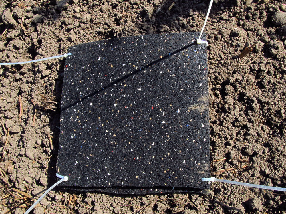

Das Ganze wurde dann zunächst als 2-er Block, dann als 4-er Block mit meinem Jagdrecurve mit 60 lbs @ 28 ´´ aus 4 Metern einem Beschußtest unterzogen sowie danach mit einem Bogen im Reiterbogenstil mit 47 lbs. @ 32 ´´, auf 30 Meter beschossen. Geschossen wurde mit schweren Alupfeilen XX 75 Legacy von Easton (2219 sowie 2216).
Ergebnis:

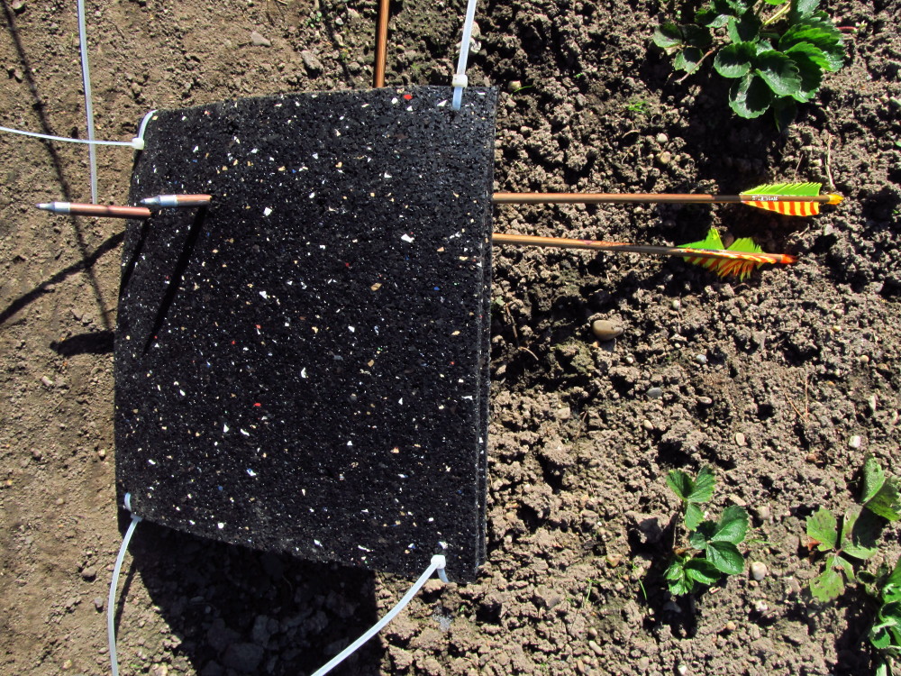

Auf 4 Meter mit dem Recurve gingen die Pfeile ca. 10 cm durch,wenn ich nur den 2-er Block verwendete.
Wenn ich den 4 -er Block nahm, kamen die Pfeile nur knapp durch den ersten 2-er Block durch, den zweiten 2-er Block konnten sie nicht mehr ankratzen.
Auf 30 Meter mit dem Bogen im Reiterbogenstil kamen die Pfeile gerade mal 1/2 cm durch

Von der Haltbarkeit habe ich bisher nach dem Herausziehen der Pfeile noch kein Zerbröseln feststellen können.
