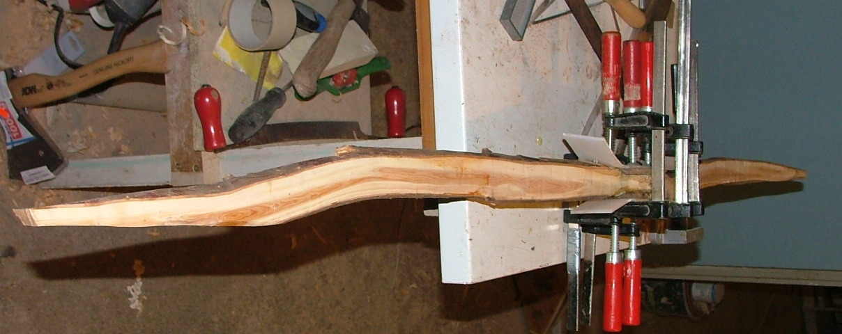

gestern hab ich das Gegenstück angezeichnet, heute hab ich es mit etwas Vorspannung nach der gleichen Technik wiederholt und das Ding dann rausgearbeitet
immer schön gerade schneiden
wenn das Ding dann reinpasst, kommt noch die Feinarbeit, alter Tischlertrick, hab ich zumindest so gehört, gegens Licht halten, Stellen wo kein Licht durchkommt anzeichnen und nacharbeiten
nachdem man das 50 mal wiederholt hat passts dann irgendwie. Ich hab den Bogen unter Spannung gesetzt und mit der Schnur die Sehnenlage überprüft.
als nächstes Kleber drauf, dabei hilft mir wiedermal meine wunderbare Frau
und unter etwas Druck zusammenpappen
Hm weiß wer ob das schon wer so gemacht hat, ich mein einen Deflex im Griffbereich auf diese Art?

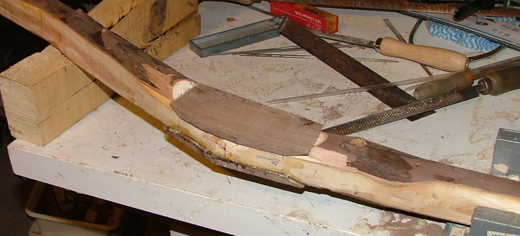

gestern war wieder mein Dachboden dran, aber heut hab ich ein wenig weitergemacht.
der Griffbereich nach dem Raspeln, die Breite der Griffschalen hab ich mit 12cm gewählt und dann die Seiten auf 2,5cm abgeschrägt
ein Messerrest Schwarznuss hat eine Maserung die ganz gut zum Schwung des Griffes passt, natürlich mitten im Brettchen aber was solls
nachdem die Griffschalen grob rausgeschnitten sind werden sie an den Griff fixiert und die Schrägen angezeichnet
die Griffbreite macht mit den Schalen 3,5cm das sollte reichen
die Schrägen werden mit der Raspel herausgearbeitet, dann folgt das anpassen, wieder mit gegens Licht halten und nacharbeiten
scheint zu passen
scheint zu passen
verkleben, fixieren und ein wenig tempern mit der HLP.
natürlich hätte ich auch beide Griffschalen gleichzeitig verkleben können, allerdings ist es so stressfereier, da man nur darauf zu achten hat, dass die eine schale nicht verrutscht,
