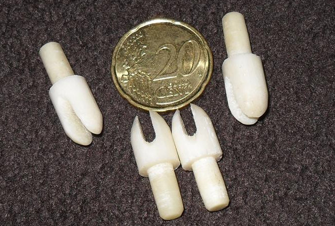

ich bin im Moment dran solche Nocken aus Knochen zu produzieren, das Ergebnis enspricht aber noch nicht ganz meinen Anforderungen. Ein Bild von den aktuellen Prototypen habe ich mal angehängt.
Sieht so aus, als würde noch ein Monat ins Land gehen, bis die marktreif sind. Wir werden die dann wohl sowohl als Rohlinge mit gefrästem Inserts und Nocksägung, als auch als fertige Nocken anbieten. Zumindest die Rohlinge zum selber fertigmachen werden dann wohl um die 2 € liegen. Aber erstmal alles mit Vorbehalt
. Wir sind aber dran...

Sehen doch schon dufte aus Heiner!

Danke! Stimmt auch soweit, aber die Rundung ist noch zu ungleichmäßig und die Basis hier und da etwas angeknabbert. Aber das krieg ich schon noch in den GriffHaithabu hat geschrieben:Sehen doch schon dufte aus Heiner!
