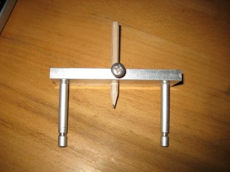

Meintest Du den hier ? Frag doch mich ;)

Super, danke!
@acker: dann hat sich die pm erledigt :)

Danke für das Bild, Ede
wäre mal einen Versuch wert das Teil nachzubauen und damit zu arbeiten

ich habs auch nachgebaut und es funktioniert.

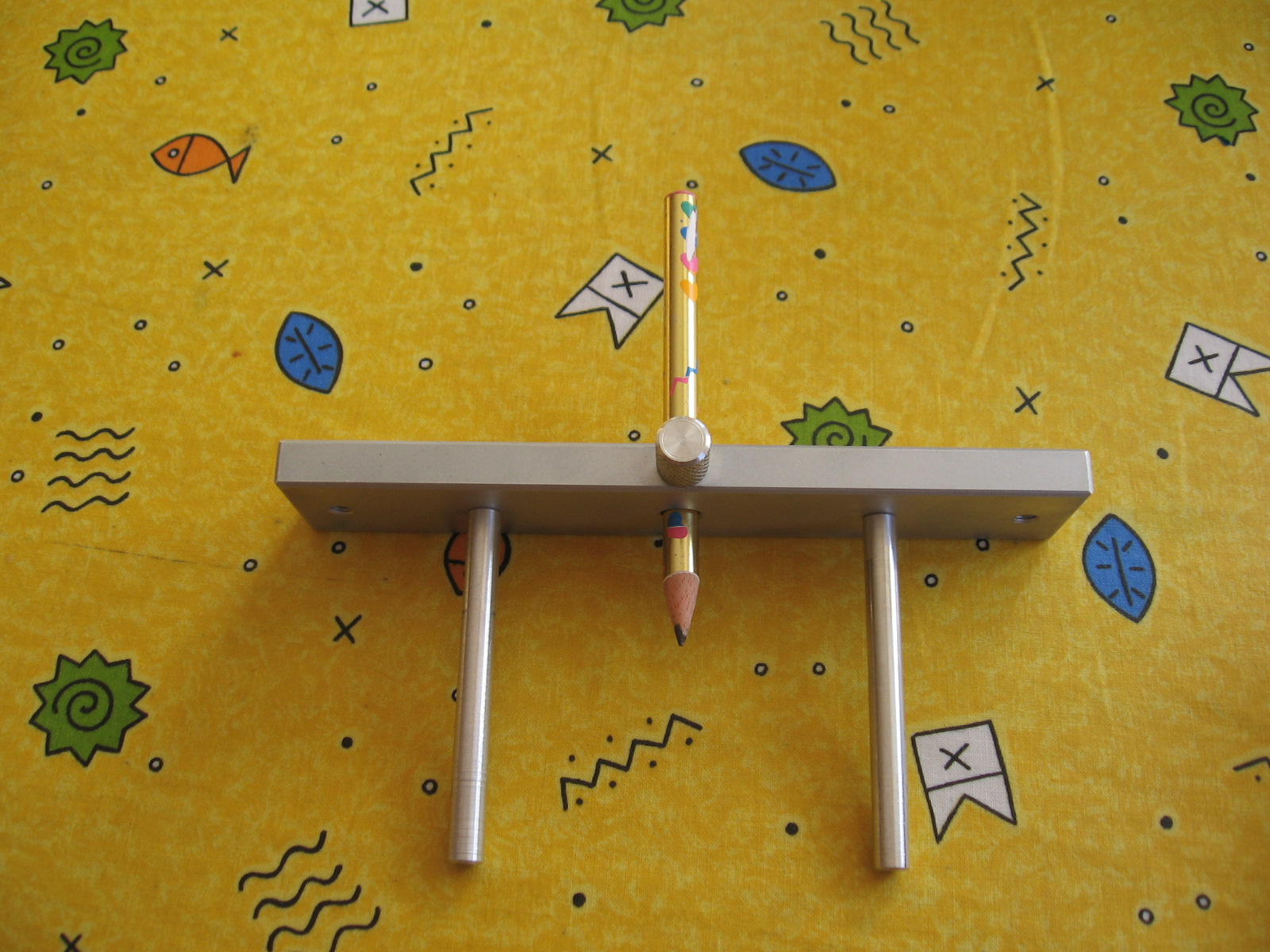

Ich hab ihn wiedergefunden in meiner geordneten Unordnung ( das Genie beherrscht das Chaos ) und hier ist er.

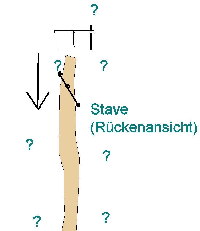

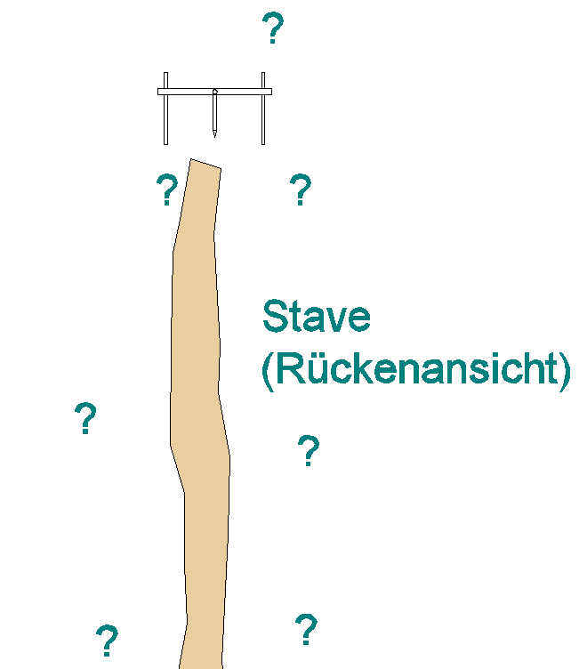

Ich hole den Thread nochmal hoch. Die Frage von captainplanet ist ja berechtigt. Wozu das teil. Die Äußeren Führungen sind ja fest und passen sich nicht der WA Breite an. Ich verstehe das Prinzip überhaupt nicht. Ich müsste ja erst die Seitenkanten des Staves ausschneiden. Dazu brauche ich aber vorher eine Mittellinie.

Matthias,
ich habe mal in deiner Zeichnung den Bewegungsablauf eingezeichnet.
Gruss Gerhard

Beitrag von Felsenbirne »
Gerhard, Danke! So ist es klar.
Muss ich nachbauen.
