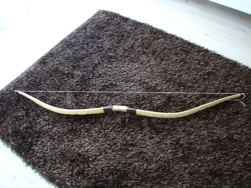

Hallo Leute
Melde mich nach langer Absenz zurück.... Dachte ich muss doch hier noch schreiben wie der Leinengebackte Buchenbogen rausgekommen ist. Nämlich gar nicht so schlecht. Die Buche hält einigermassen die eingedämpften Biegungen dank dem Backing aus nebeneinanderliegenden Leinengarnen (Schustergarn).
Der Bogen ist etwa seit 2009 fertig, hab aber noch nicht mehr als ca 30 Pfeile geschossen. Ca 22kg/48 lbs @ 28"
Hab leider keine besseren Bilder
Grüsse
Joachim
Grüsse
Joachim

Re: Buchenholz
kannst du noch ein paar Bilder machen? Vollauszug, Detailansicht, etc.
Würde mich schon interessieren

ja, kommt, kommt. Ich wurde provoziert.... Jeder betet das gleiche Verslein herunter...kurzfasrig, knittert, verwirft....alles nur vom Hörensagen.....beweist mir das Gegenteil: Bilder und Facts von selbstgebauten Bögen aus Rotbuche.
Ich werde den gezeigten Amorbogen aus Buche vorstellen, abe erst Ende Oktober. Davor hab ich Ferien und werde das Teil mal dokumentieren, incl Video.
