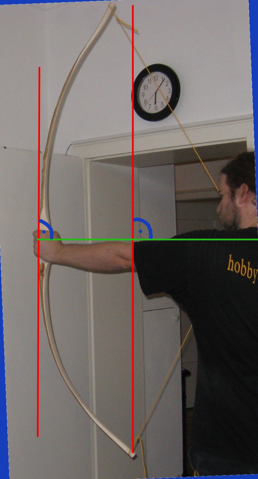

Ok, sieht auf dem Auszugsbild sehr komisch aus und ich weiß jetzt auch warum:
1. Der Bogen ist im Bild nicht senkrecht (Ich weiß, ist nach Augenmaß, täuscht halt auf dem Foto)
2. Die WA sind zwar von der Länge her scheinbar OK aber die Biegung ist Brutal ungleichmäßig. Der Obere WA ist einfach viel stärker als der untere. Da sollte noch korrigiert werden
Schau hier, ich hab das Bild mal gerichtet und eingezeichnet, wie unterschiedlich die sind:
Re: Mir juckt der Hasel zwischen den Fingern... oder so ähnl
Danke für die Erläuterung, ich werde den oberen WA noch insgesamt etwas nachbearbeiten und mich dann wieder melden. Das Zuggewicht werde ich messen, sobald ich eine Kofferwaage o.ä. organisiert habe.
Viele Grüße, Matthias

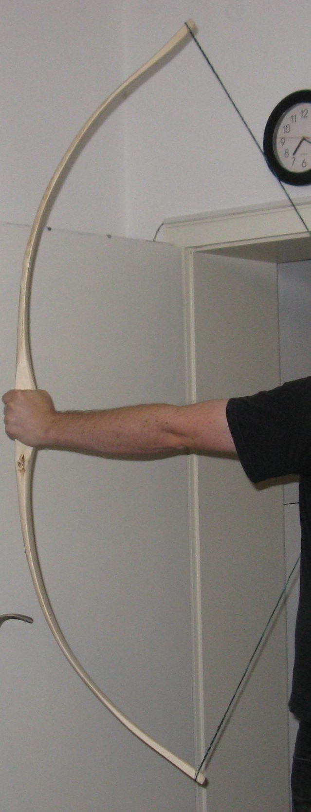

Moinsen,
aus meiner Sicht könnte der obere WA noch bissel biegen, seh da wo er die Oberkante der Tür schneidet noch ne steife Stelle...
is nich viel , aber immerhin.
und bau dir ne ordentliche Sehne, Zeltschnur is nix...
Grüße Habi
Grüße Habi
- Galighenna
- Beiträge: 8836
Ja der Tiller ist besser! gut gemacht bis hierher
Dein Eindruck täuscht dich nicht, der obere könnte noch schätzungsweise 0,5-1cm weiter biegen. Aber die Verteilung der Biegung ist schon wirklich gut gelungen!
Habi sieht ja noch oberhalb der Tür einen steifen Bereich. Den sehe ich auch. Etwa ab der Türkante aufwärts ca 20cm lang könnte sich eine Spur mehr biegen. Dann Kommt der Obere die gewünschten 0,5 bis 1cm weiter...
