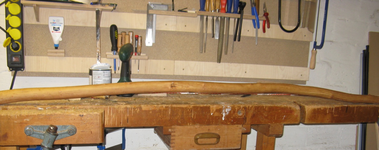

Hallo zusammen, :)
ich bin Matthias, und ich möchte meinen ersten Bogen bauen. Schon seit längerem lese ich mich intensiv in das Thema ein. - Da es für mich bald ein paar Tage zum Camping geht, dachte ich mir, da wäre der Bogenbau eine ideale Nebenbeschäftigung. - Also habe ich mir im Garten einen - hoffentlich - einigermaßen geeigneten Hasel-Stamm abgesägt, grob abgelängt, entrindet und die Enden mit Holzleim versiegelt. - Maße: 190cm lang, ca. 4-5 cm durchmesser (nach Entfernung der Rinde)
Jaja, das Naturmaterial hat auf jeden Fall so seine Unregelmäßigkeiten (vgl. Foto): zum Einen ab der Mitte aufwärts einige Äste, zum anderen eine etwas wellige Form im oberen Bereich (Auf dem Foto rechts). Wenn mein Laien-Auge das richtig sieht, ist eventuell auch leichter Drehwuchs vorhanden. Aber hey, man soll sich ja nach dem Holz richten, lese ich hier immer wieder.
Gern würde ich die Grobe Bogenform schon zeitnah rausarbeiten und während des angesprochenen Campingurlaubs in ein paar Wochen dann die Feinarbeiten machen. Ich weiß, der Fällzeitpunkt war ungünstig und die Trocknungszeit ist vielleicht auch zu kurz, aber eventuell passt es ja. - Falls die Trocknungszeit nicht reicht, werde ich mich natürlich in Geduld üben und die Feinarbeit dann später angehen.
Also suche ich jetzt zunächst den Bogen im Holz und würde mich freuen, die Meinung einiger erfahrener Bogenbauer zu hören.
Mein erster Gedanke war, den Bogenrücken an der Unterseite (vgl. Foto) des Stamms anzusiedeln, spricht da was gegen?
Wegen der Bogenform bin ich noch unentschlossen, ich würde am liebsten das Bauen, was am besten zum Holz passt. Aber hier fehlt mir ja die Erfahrung...
Viele Grüße, Matthias

Hallo Matthias,
willkommen hier bei FC.
Könntest du noch mehr Bilder vom Stämmchen einstellen?
Möglichst von mehreren Seiten.

Hallo Matthias,
dem Foto nach zu urteilen hast du dir mit diesem Stück schon eine echte Herausforderung für einen Erstling ausgesucht.
Vielleicht kannst du uns noch mehr Fotos aus anderen Winkeln zeigen und noch kurz dein gewünschtes Ziel mitteilen (Bogenstärke, Einsatzzweck, etc...)
Mein Tipp zur Bogenform: für einen Erstbogen so breite und so lange Wurfarme wie möglich, Holz wegnehmen kannst du anschließend immer noch.
Wenn du jetzt noch die Wurfarme verjüngst, sollte in ein paar Wochen der Stave trocken genug für die Feinarbeiten sein.
(Verjüngen von ca. 2cm auf 1,5cm)
lg
LH

Hallo Matthias,
herzlich willkommen im FC. Wenn du jetzt noch aussteigst, hast du eine Chance vom Bogenbauvirus verschont zu bleiben! ;)
Ich würde so vorgehen, unabhängig von deinem Bild, da man relativ wenig erkennen kann:
Such dir die Seite aus, die keine Äste hat und idealerweise reflex duchgebogen ist. Ausserdem sollten die Enden und die Mitte des Stabes durch eine imaginäre Gerade verbunden werden können. Diese Seite wird der Bogenrücken und soll fortan von Werkzeugen verschont bleiben. Die gegenüberliegende Seite wird der Bauch. Diese Seite kannst du mit einem Zugmesser, einer kleinen Axt, einer Bandsäge oder ähnlichen Werkzeugen komplett bis auf die Mitte des Stämmchens wegarbeiten. Den Markkanal entfernen und die groben Umrisse des Bogens aufzeichnen. Die Wurfarme sollten so breit wie möglich werden und 30cm vor den Tips, sollte sich der Bogen dann auf etwa 2cm breite verschmälern. Den Griff würde ich mittig anlegen und 12cm lang machen. Dieser Griffbereich kann auf 3cm verschmälert werden. Natürlich müssen die Fadeouts beachtet werden. Wenn die Umrisse herausgearbeitet sind, wird noch die Dicke grob vorgearbeitet. Nach den Fadeouts würde ich bei 2-2,5cm anfangen, je nach dem, was der Stamm hergibt und sie auf 1,5cm an den Tips gleichmäßig verjüngen. Der Griff bleibt so dick wie möglich. Noch schnell alle Kanten brechen und die Enden versiegeln. Diesen Rohling kannst du dann schnelltrocknen. Jetzt im Sommer dürfte das in 2-3 Wochen machbar sein. Jeden Tag ein wenig in die Hände nehmen und fummeln, damit der Bogenvirus sich entwickeln kann und täglich mit der Küchenwaage wiegen. Wenn der Rohling kein Gewicht mehr verliert, kannst du anfangen mit dem Bodentiller. Bis dahin solltest du alle Beiträge zu den 3 Saplingturnieren lesen, da lernt man recht viel über Haselbögen. Oder du schaust dir Gordons Hazel-Buildalong.
Das ist alles ohne Gewähr, weil ich den Stamm nicht kenne. Wenn er zu viele Äste hat oder ungünstig gebogen ist, wird alles etwas komplizierter. Für den ersten Bogen würde ich mir die Ziele auch nicht zu hoch stecken. 40# mit einem halmwegs ordetlichen Tiller ist für einen Anfänger utopisch. Aber ein schießbarer Bogen, bei dem du viel gelernt hast, ist bestimmt machbar.
Grüße, Marc

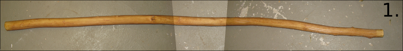

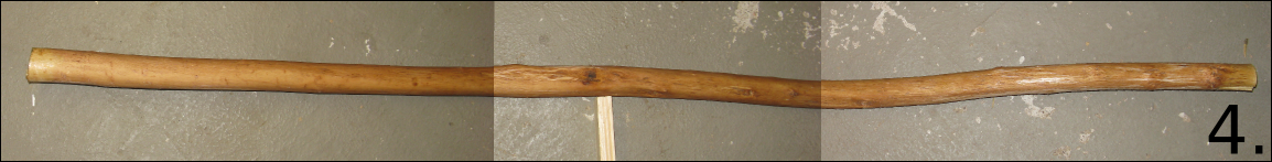

Anbei die versprochenen Bilder. Ich habe etwas gebastelt, so stimmt es in etwa. Ich hoffe man erkennt jetzt mehr!
Bild 1: Seitenansicht, Stave "liegt".
Bild 2: Stave 180 Grad gedreht gegenüber Bild 1
Bild 3: Stave "steht" (wie auf dem ersten bild auf der Werkbank, diesmal nur von Oben), Beide Enden berühren den Boden, mitte ist gewölbt.
Bild 4: 180Grad zu Bild 3, Mitte liegt am Boden, Enden stehen in der Luft.
Nach meinem Auge gäbe Bild 3 den Besten Rücken ab... Die Äste erschweren allerdings den Wurfarmverlauf, gerade oben. Vermutlich hilft da nur kürzen, dann bekommen aber die Äste im Griffbereich das Problem...
Wie gesagt, mir fehlt da die Erfahrung. Wenns Brennholz ist, dann sagt das auch ruhig. ;D
Mandos
Beiträge: 2093
Re: Mir juckt der Hasel zwischen den Fingern... oder so ähnl
Beitrag von Mandos »
Ich denke, Bild 3 zeigt den Rücken, ja. Habe es an Bild 2 noch mal aufgezeichnet.

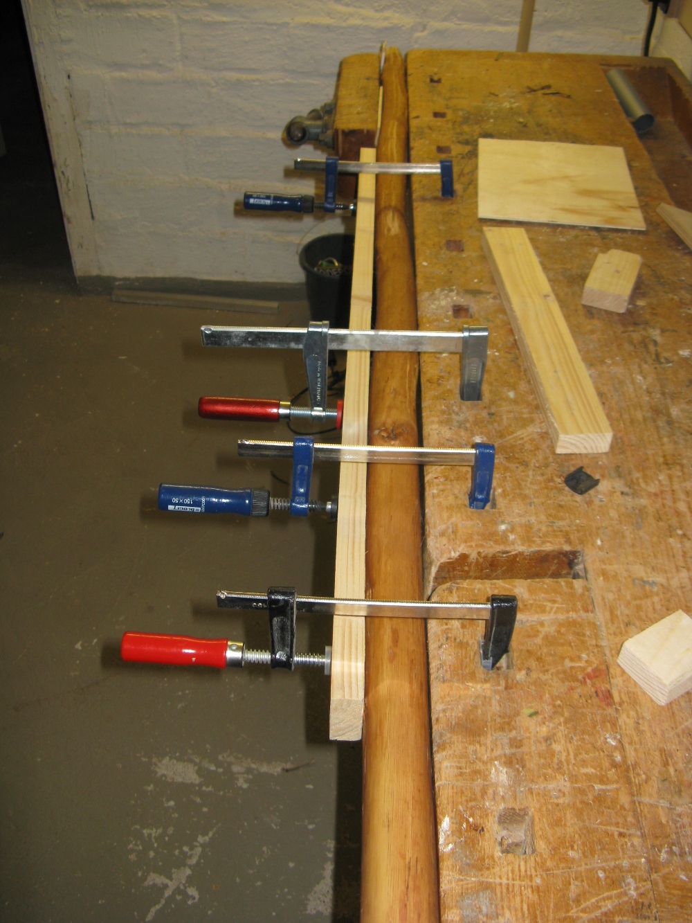

Gesagt, getan. - Ich habe das Teil in die Hobelbank eingespannt. Die Zwingen kommen aber schon an ihre Grenzen. (sieht man besonders bei der Zwinge hinten. Baumarktqualität... ::) )
Allerdings habe ich hier und da immer noch ca. 1cm Abstand, die Zwingen lassen nicht mehr Druck zu. Aber gerade im oberen Bereich, wo ich mit der Zange der Hobelbank gearbeitet habe ist es doch deutlich gerader geworden. - habe allerdings das obere Ende noch drangelassen.
Der geplante Bogenrücken liegt beim Foto auf der linken Seite.
tomtux
Beiträge: 1671
Registriert: 16.03.2005, 12:35
Beitrag von tomtux »
ich weiss nicht was ihr wollt leute, der stecken ist doch fast gerade.
keinuvaan hat sich auch einen rücken ausgesucht auf dem die mittenlinie durch den griff geht, da muss man nicht wirklich gerade richten.
die einspannung kann man auch so lassen, das holz wird aber beim weiteren trocknen noch nacharbeiten. also nach dem ausspannen mindestens eine woche ruhen lassen, dann wird schon eine erste tendenz sichtbar. im ersten schritt dann den griffbereich anzeichnen und mit schnur oder laser eine lage für den stave suchen in der die über die enden laufende linie durch die griffmitte geht. wenn die linie feststeht ist die position von rücken und bauch klar und das erste holz kann abgenommen werden. dann sehen wir weiter.
ungeduld ist ein garant für misserfolg. sollte der gedanke nach zügigerem fortschritt aufkommen: kopf unter wasser und sich hören, solange die ungeduld noch vorhanden ist bleibt der kopf unter wasser. bei zwischenzeitlicher bewusstlossigkeit durch atemnot die übung bis zum erreichen eines geduldigen zustands wiederholen.
dann mit dem bogen weitermachen.
