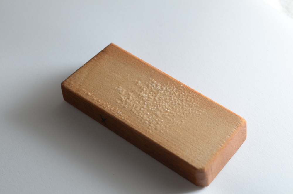

Gestern habe ich es nun an die Sonne gelegt, dabei haben sich auf der Oberfläche viele kleine Bläschen gebildet (Bild folgt) … allerdings ist es jetzt trocken auf dieser Seite

Heute haben die Hölzchen zwischen den Gewitterschauern nochmals etwas Sonne bekommen, nun ist das Tungöl langsam durchgetrocknet, denke ich. Ein wenig Öl ist wieder ausgetreten, allerdings nur so viel, dass die Holzoberfläche etwas geglänzt hat. Habe das dann abgewischt und weiter an der Sonne trocknen lassen.
Hier noch das versprochene Bild.
Re: Trocknungszeit von Tungöl (beschleunigen?)
Hallo Granjow,
die Oelschicht war zu dick, dadurch die Blasenbildung. Wenn Du das Tungoel vorher "kochst" ( ca 15 Min. auf ca 90°C erwärmen)trocknet es wesentlich schneller. Allerdings muss die erste Schicht "ungekocht" aufgetragen werden.
Gruß Dachlatte
Ich denke ja, dass da kein überschüssiges Öl, sondern Wasser raus will. In der prallen Sonne treibt es die Feuchtigkeit aus dem Holz nochmal richtig raus.
