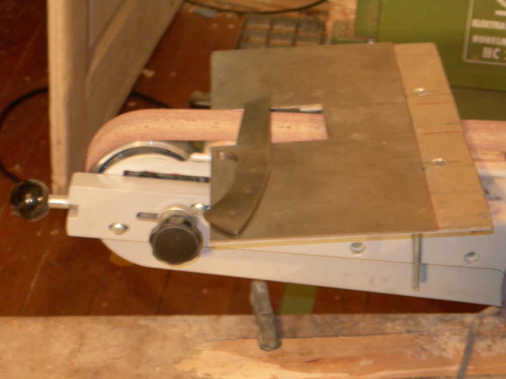

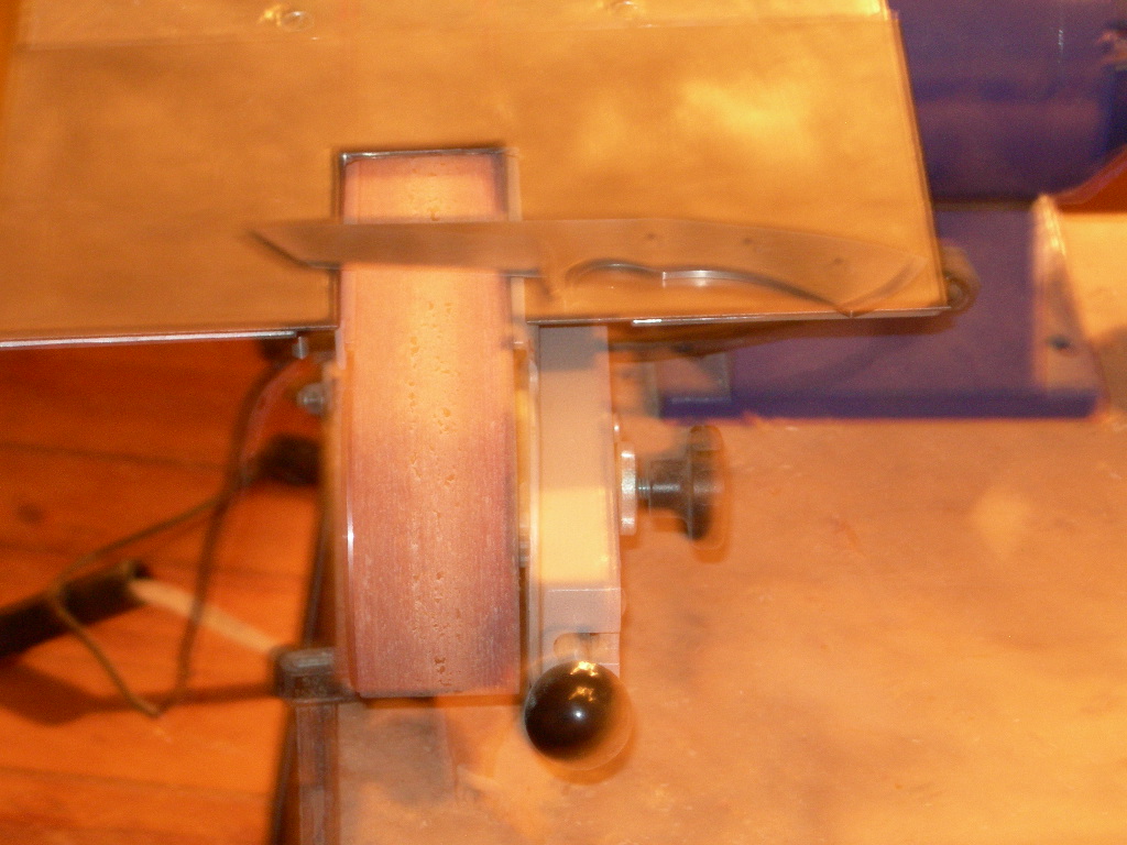

Wenn du über die ganze Klinge einen gleich breiten Anschliff willst, dann bleibt der Winkel immer gleich.
Wenn du den Anschliffwinkel änderst ändert sich auch die Anschliffbreite.

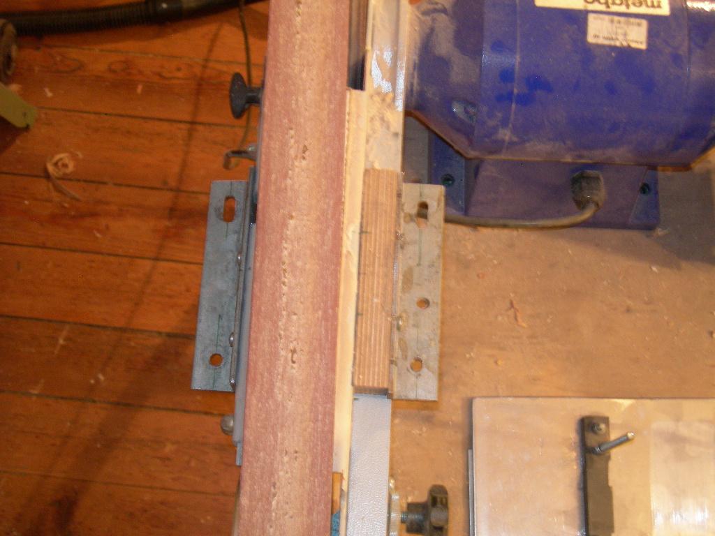

Ich habe mir einen Tisch konstruiert den ich am Bandschleifer montieren kann, den Winkel kann ich mit Schrauben genau einstellen.
Das Messer auf den Tisch legen und schön gleichmässig hin und her, gibt den perfekten Anschliff.
Gruss Bastler
Von der Seite
Von der Seite
Die Montagevorrichtung
Der Schleiftisch von unten
Der Winkel des Anschliffs kann durch die Schrauben eingestellt werden
