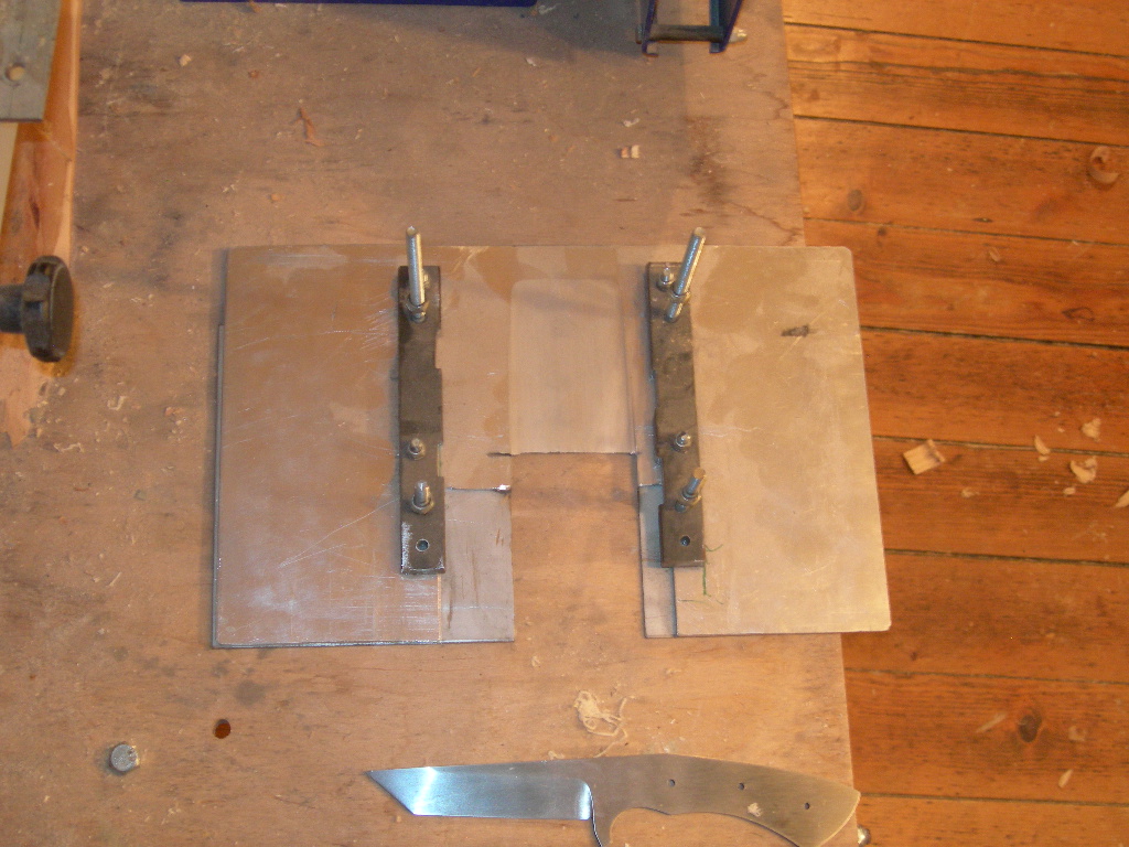

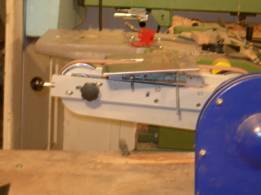

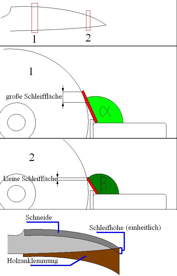

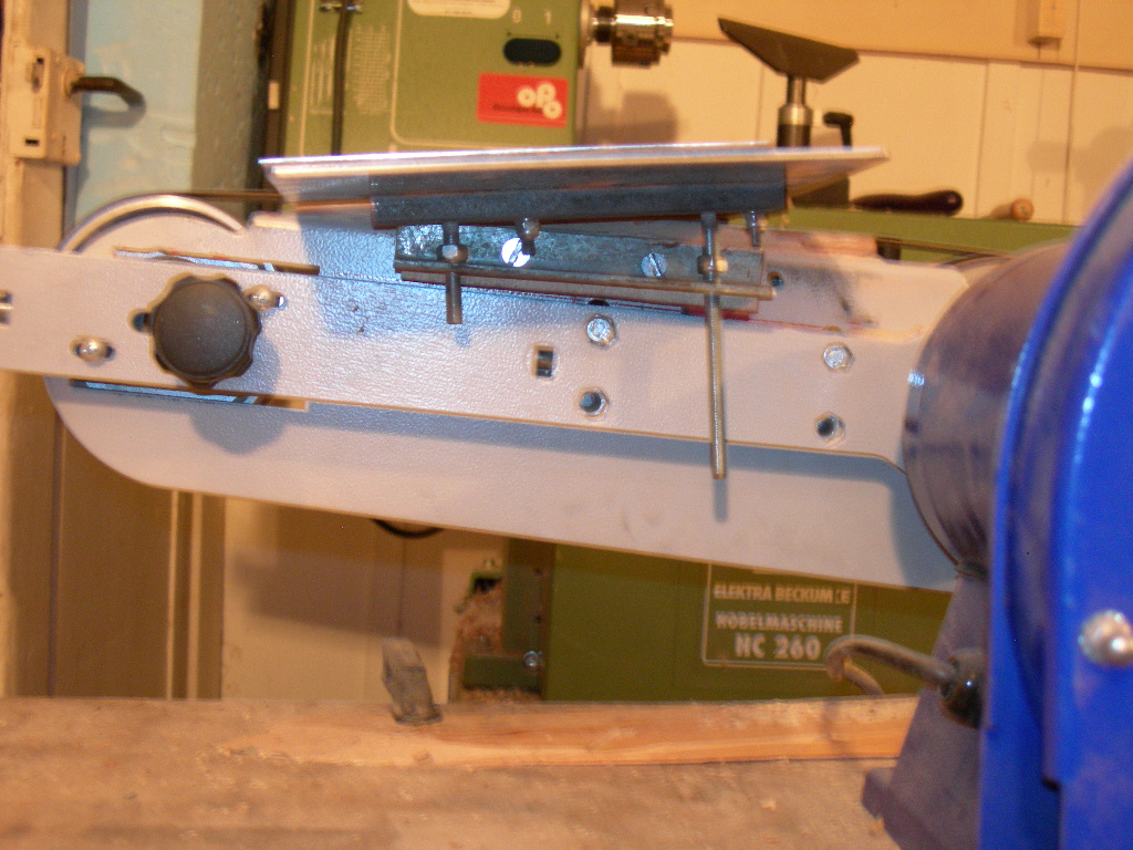

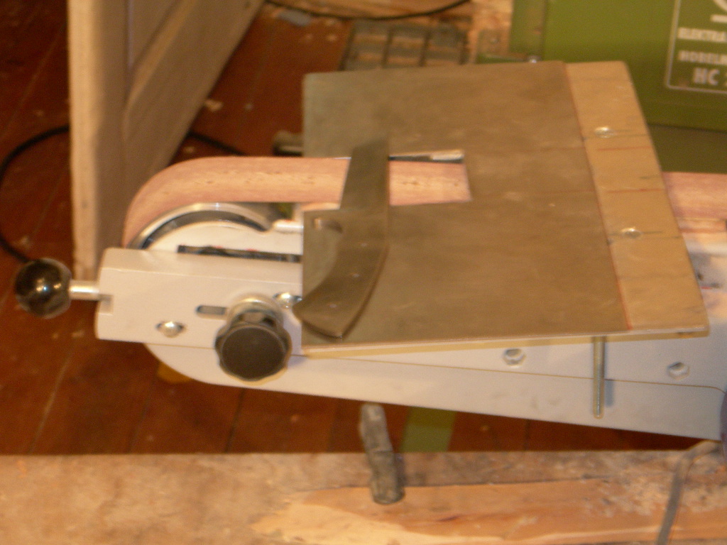

Nun allerdings geht es an die Schneide und da wirds Kniffelig...der Schleifbock bleibt zwar immernoch mein engster Verbündeter, aber dadurch das die Schneide vorne niedriger wird, verändert sich der Winkel zur Schleifscheibe (siehe Skizze).
Ich hatte vor eine Form an die Klinge anzuklemmen mit der ich die Spitze künstlich erhöhe (ebenfalls Skizze) ...klappt vllt aber etwas skeptisch bin ich schon...
Nun zur eigentlichen Frage!: Fällt euch eine andere Möglichkeit ein eine schöne Schneide an meine SupaDupaHSS-Klinge anzuarbeiten, bzw wisst ihr wie die Profis das Kind geschaukelt kriegen?
