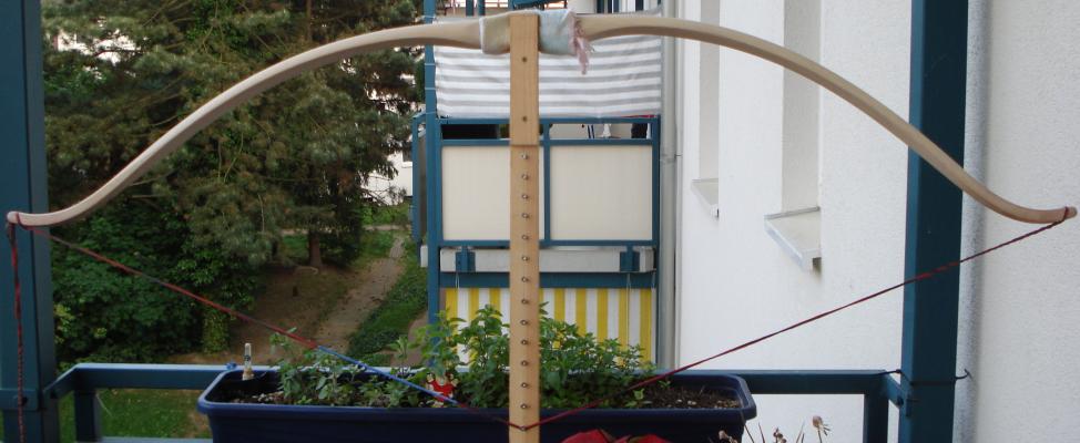

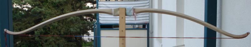

So endlich nochmal zum weiterbasteln gekommen. Ich hab vorallem probleme damit die Sehne auf die benötigte länge zu bekommen... millimenter zu viel und ich bekomm ihn nicht gespannt, ein stück zu wenig und ich komm nicht auf meine Standhöhe. Nun isser bei 14cm standhöhe und das Bild ist bei 20" Auzug. Da liegt er derzeit ca bei 26#
Rechts ist oben, irgendwie schaut das für mich noch nicht so ganz richtig aus...
Der Tillerstock ist zwischen Lehne und Sitzteil eines Stuhls eingeklemmt, von daher steht der schräg nach hinten, ich hoffe nur daher kommt der Eindruck, dass der ein wenig verdreht ist. Muss mir bei gelegenheit wohl mal einen unabhängigen beobachter besorgen.
Und ja ja... bei grossen auszug NIE aufm Stock spannen um Bilder zu machen, ich hab mich beeilt habe halt leider keinen tillerstock mit umlenkrolle...
Edit: Standhöhe
Edit: Standhöhe

Soooo schlimm das sich keiner traut eine Aussage dazu zu machen ist er doch wirklich nicht... oder?
Re: Erster Bogen (Rattan) HILFE!
Meine unmaßgebliche Meinung:
der ( auf dem Bild ) rechte Arm biegt sich mehr , mehr rund, als der linke. Bei dem rechten fängt die Biegung gleich nach dem Griff an. Links wirkt es harmonischer. Da kommt die Biegung später.
Der rechte Recurve ist kürzer und steiler als der linke. Die könnten etwas flacher auslaufen.
Das ist jetzt meine Meinung, aber ich denke da werden dir die Profis hier sicherlich noch ein paar Tips geben.
Okki
...mensch, Okki, wenn du nicht gerade Andere grundlos anpöbelst, hast Du's tatsächlich drauf!
Perfekt analysiert, würde ich sagen!
raven: Was ist daran perfekt wenn mein Bogen versaut ist?! *grummel*
btw. sehe ichs nun auch recht deutlich nach dem man mich mit der Nase drauf gedrückt hat...
Also den linken Wurfarm auf der ganzen Länge weiter runter tillern und den rechten nur weiter aussen? Oder kann man da auch was mit partiellem Toasten machen? Der Bogen hat ja eh schon nicht so viel wumms, da würde ich ungerne noch so viel Material weg nehmen.
Ich würde nur den linken Wurfarm an die Biegung des rechten angleichen. An dem rechten würde ich nichts mehr machen, da kannst du nur noch verschlimmbessern. Der kleine Unterschied bei den Recurves ist auch nicht schlimm. Wenn du da jetzt anfängst wieder zu erhitzen und zu biegen, ich glaube nicht das das dem Material so gut tut.
Ansonsten finde ich ist es ein gelungenes Erstlingswerk. Noch ein wenig Oberflächenbehandlung und er ist perfekt.
Danke für die aufbauenden Worte
dann werd ich mich also dran machen den schön gelungenen linken WA dem nicht ganz so schönen biegung an zu passen. Ist sicher die bessere Lösung.
