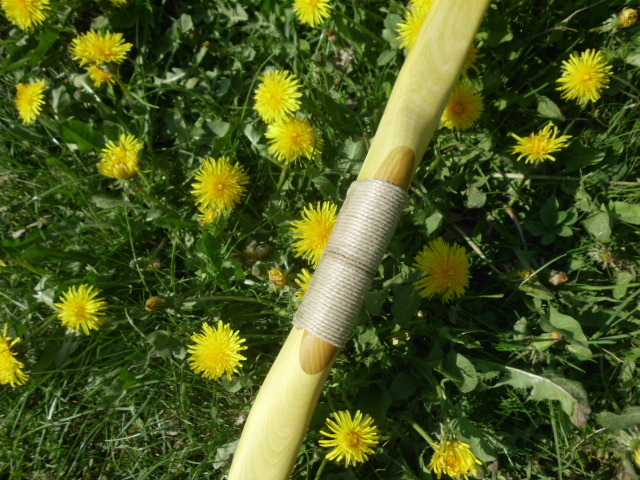

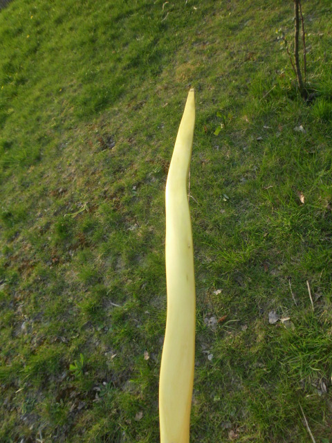

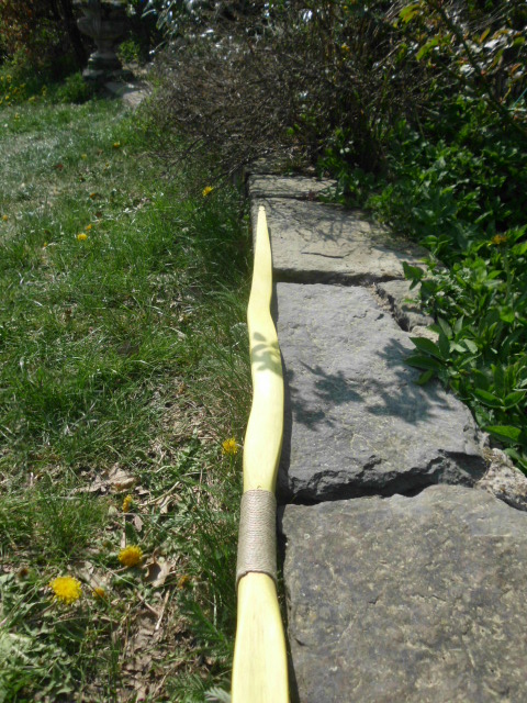

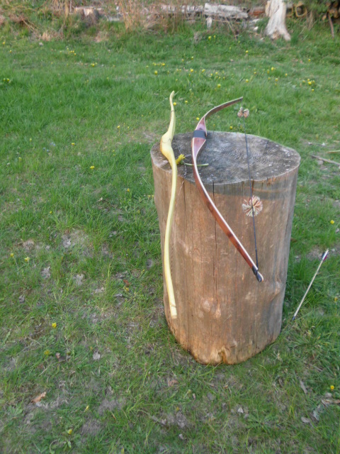

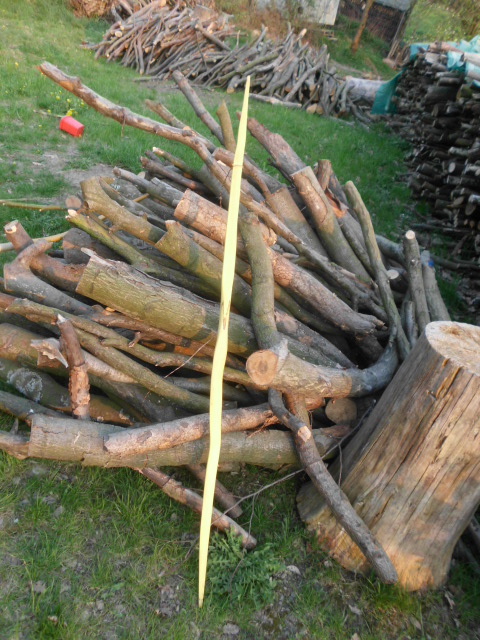

Habe den heutigen Abend damit verbracht einen neuen Osage Bogen einzuschießen , der Bogen geht vom Design her in die Richtung " Burgundischer Langbogen " .
Er besteht aus Billets, welche reflex eingespleist worden sind, ein weiteres stück Osage dient dem Griffaufbau , bzw zum abdecken des Spleises.Wurde so erworben.
Die Enden wurden reflex gebogen .
Zuggewicht , ca 48 # @ 28 " wird aber noch was runter gehen denke ich.
Es ist noch ein " Rohbogen " , also noch nicht ganz fertig . Der Griff muß noch aufgebaut werden und die overlay´s gemacht werden .
Er wirft ziemlich gut , kann ich nit klagen ;D . Macht spaß ..leider für mich etwas zu schwach geworden.
Wenn da jemand Bedarf hat, dann bitte per PM melden , der Bogen ist zu schade als das er bei mir an der Wand verstaubt.

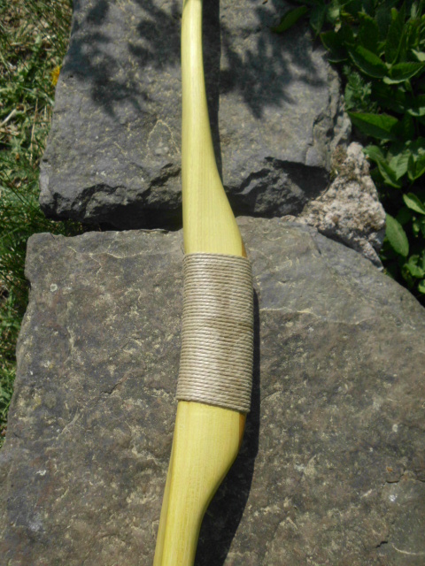

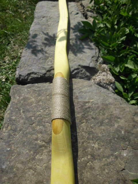

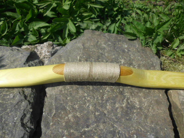

Nachdem er nun gute 200 Schuß sicher geleistet hat , geht es ans finish .
Der Griff samt spleis wurde nun noch durch eine zusätzliche Wicklung mit einem starken Faden gesichert.
Die Wicklung wurde mit dünnflüssigem Sekundenkleber arretiert , je alle Flanken und zusätzlich wurde mittig ein klitze kleiner Spalt in der Wicklung gelassen um den Sek - Kleber besser unter die Wicklung zu bekommen.
Ach, wem es nicht soo direkt auffällt ein wenig snakey ist er auch

Sind Bögen welche "snakey" geformt sind, irgendwie schwächer oder bruch-anfälliger als solche die gerade sind?
Oder macht es keinen Unterschied?
Und wie ist es beim Schiessen? Merkt man da einen Unterschied, ob ein Bogen "snakey" ist oder gerade?
Und was bedeutet es, dass er aus Billets ist?
Ist er aus mehreren Holzteilen gefertigt, anstatt aus einem langen Stück?
Liebe Grüsse
fluflu
Squid (✝)
Beiträge: 9789
Re: Neue Osage (Burgundischer Langbogen , art)
Beitrag von Squid (✝) »
Nein
Nein
Ja

auch der beste uv-schutzlack verzögert das nachdunkeln nur, verhindern können klarlacke das nicht.
holler gibts aber z.b. in knallgelb und bleibt ziemlich so.
@fluflu
billets sind hälften, die dann im griff zum ganzen bogen verleimt werden.
bei den unzähligen faktoren die die haltbarkeit und leistung eines holzbogen beeinflussen stehen so ein paar winzige wellen im wurfarm ziemlich weit hinten in der liste.
nur wenn der wurfarmschwerpunkt recht weit ausserhalb der biegeebene liegt kann der bogen im abschuss einen spürbaren drehimpuls haben.
bei diesem schmuckstück könnte auch eine "prinzessin auf der erbse" sich einen spürbaren effekt höchstens einbilden.

acker hat geschrieben: …Ich habe schon viel zu viele Bogen hier zu liegen, so viele Söhne werde ich in diesem Leben nicht mehr zeugen …
Hm, zieh die Töchter noch mit hinzu, dann finden noch ein paar Bögen mehr Beschäftigung ;)
Ach ja, toller Bogen … ;D
… auch wenn ich Dein Griffwicklungsdesign nicht so dolle finde
LG Niels
Beiträge: 10951
Re: Neue Osage (Burgundischer Langbogen)
Danke Botjer !
Botjer hat geschrieben:
Nils, nicht schlimm, da kommt doch noch Leder drüber...die Wicklung ist doch nur eine zusätzliche Sicherung des Spleises ...

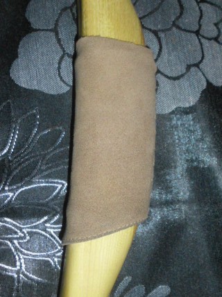

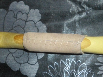

So , nun ist das Leder am Griff dran, ist noch feucht und muß noch trocknen.
Ein einfach gehaltener Ledergriff , Bauchseits vernäht mit einem dünnen leichten Leinenfaden , nicht verklebt damit er bei Bedarf schnell gewechselt werden kann .
Wird dann noch etwas heller werden als auf dem Foto da das Leder ja noch feucht ist.
Ich denke, das ich den arrowpass und die overlay´s aus Hirschgeweih machen werde und das
Finish mit Leinölfirnis .
