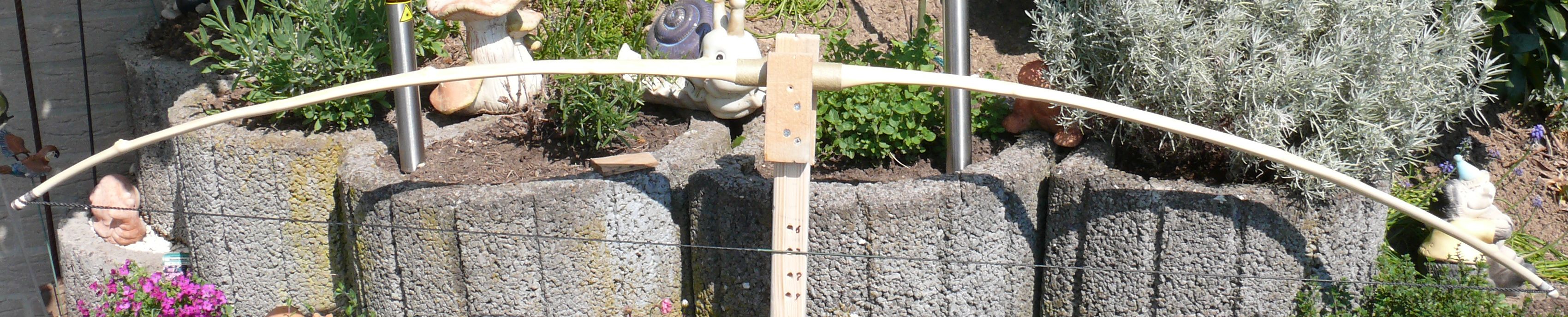

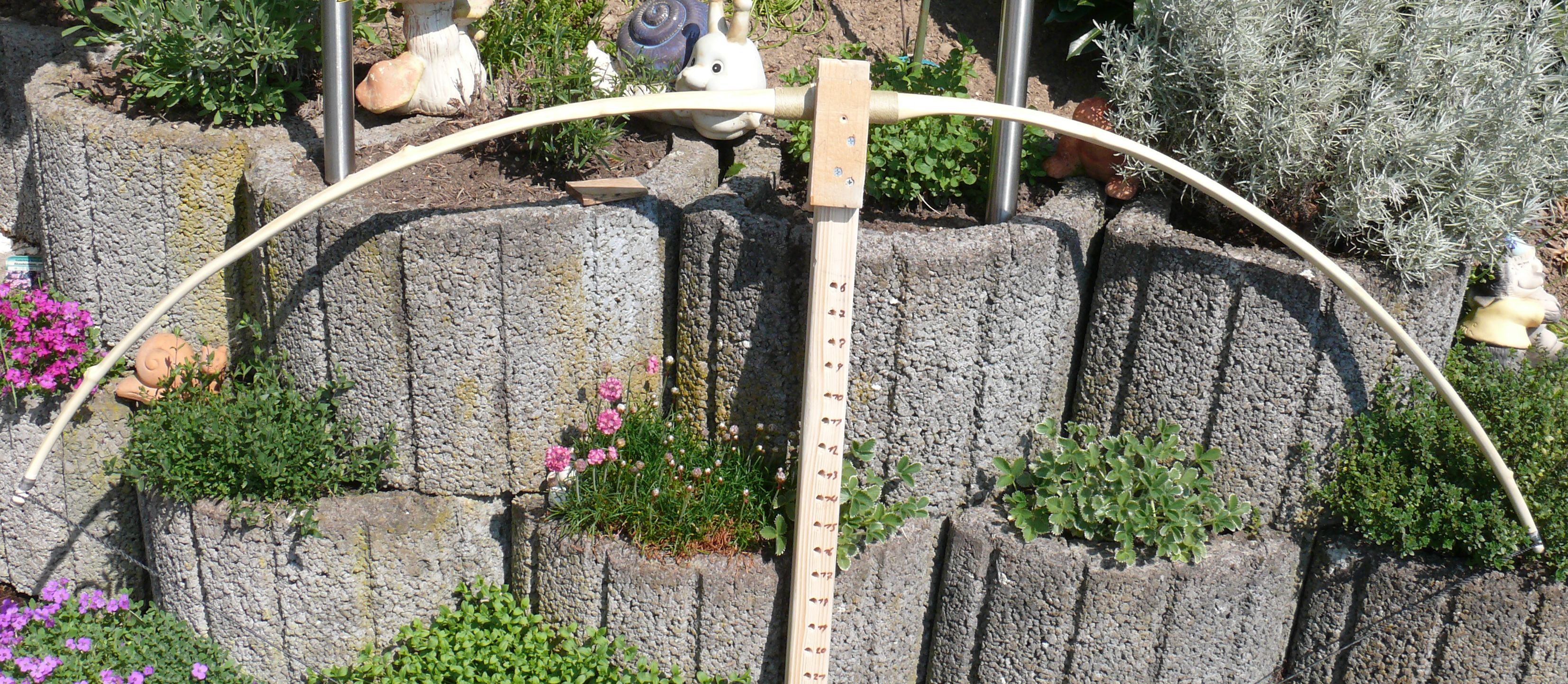

Nachdem ich einige schiefe und krumme möchtegern Hasel Flitzebögen fabriziert habe nun mal etwas vorzeigbares aus Hollunder.
ER stammt aus einem 3cm Stämmchen und misst 177cm. Der Griff ist lediglich etwas abgeflacht mit Packschnur gewickelt und misst 10cm plus je ca.4cm Fades. Der Stave hatte vom Trocknen einen längs Riss welchen ich aber mit etwas Weissleim verstecken konnte.Die flämiche 10 Strang Sehne kann bis 32" gezogen werden. Bringt dann aber leider nur ca.21# auf die Finger. Die Sehne läuft leider auch nicht so durch den Griff wie es sich eigendlich gehört. Aber Mit den genzen Knubbeln und Knicken und dem geringen Zuggewicht ist es bestimmt ein ganz annehmbarer LARP Bogen.
Der Sch**** Sehnen verlauf oder das natürliche Centershot Schussfenster
Vollauszug (links der untere WA)
Auf Standhöhe (links der untere WA)
Entspannt (rechts der untere WA)

Sieht nicht schlecht aus für einen der ersten Bögen, auch wenn die Biegung nicht das Gelbe vom Ei ist.
Links sieht nicht schlecht aus, rechts biegt er aber viel zu griffnah und in der Mitte zu wenig.
Links ist auch der ein oder andere Knick und die Enden biegen relativ stark, was aber nicht dramatisch ist. ;)

Und noch das obligatorische: Bogen immer so kurz wie möglich im Vollauszug halten. Im Vollauszug auf den Tillerbaum spannen und ein Bild davon knipsen tut dem Bogen nicht gut. Nach Möglichkeit also selber ausziehen und das Bild von jemand anderem machen lassen.
Der rechte WA war natürlich auch schwerer zu Tillern da er nicht so gerade ist.

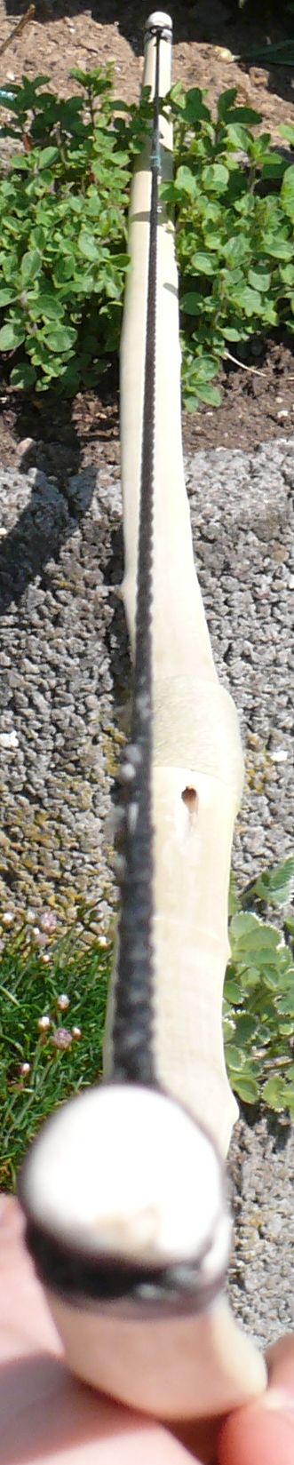

Kannst Du nochmal Deteilaufnahmen von den Nocken rein stellen? Die kann ich auf den Bildern oben nicht so recht erkennen.

und hier noch die Nock mit Zwirn gewickelt und mit Leim versiegelt daher noch Weiss
