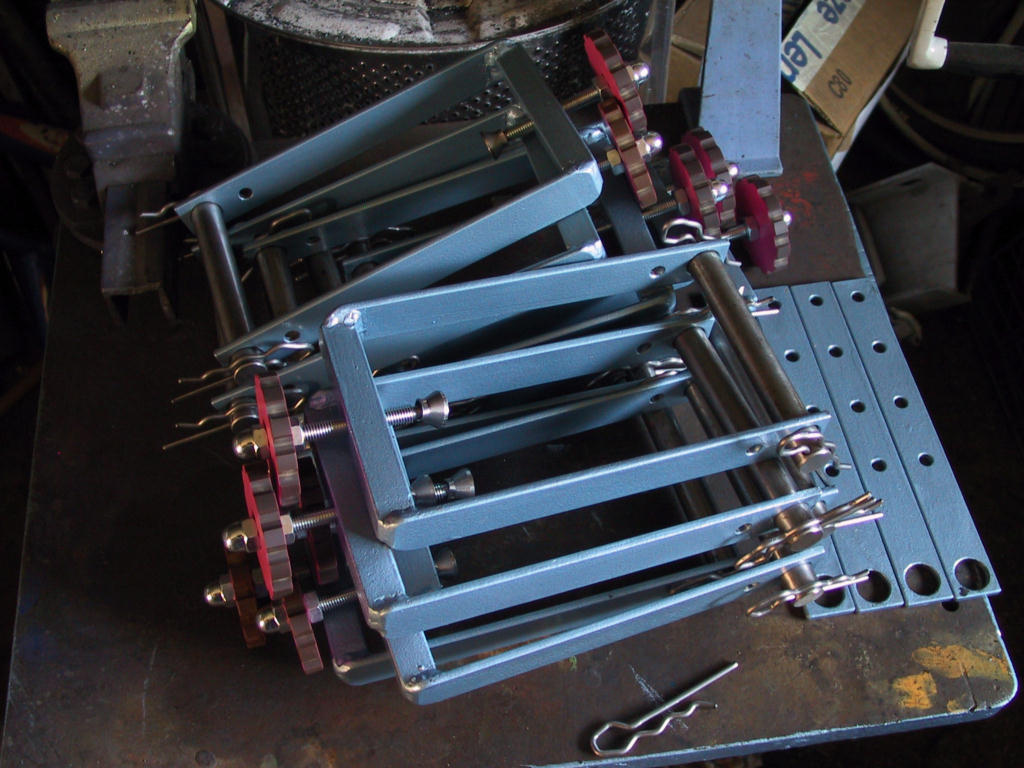

Sommerzeit ist Laminierzeit.
Weil ich eben (noch) keine Heizkiste habe, bin ich auf die warme Jahreszeit angewiesen.
Aber ich hab mich im heurigen Winter schon mal darauf vorbereitet. ;)
Jetzt ist sie fertig, meine nagelneue Druckluft-Schlauchpresse (samt "Schlafkiste" für die Lagerung)
Als nächstes stehen die Klammern für die Bogen-Schablone auf dem Programm.

klaus1962
Beiträge: 2279
Re: Druckschlauch Laminatbögen
Beitrag von klaus1962 »
Jeder Wahnsinn hat Methode ;D
oder ist der Weg zur "dunklen Seite" doch ein wenig aufwendig ;)
ca. 25 kg Eisen, 64 Trennschnitte, 110 Löcher, 220 mal Löcher senken, 20 Gewinde schneiden, eine handvoll Elektroden, ein wenig Lack und einige Arbeitsstunden später sind nun auch die Laminierzwingen fertig. Materialkosten ca. 40 Eur.
Die Zwingen lassen eine Schablonebreite von ca. 13 cm zu. Da passen dann sogar 2 WA (zB für TD) nebeneinander rein.
Anmerkung: Die Gewinde sind nur zum justieren der Schablone, nicht zum eigentlichen Pressen. Das macht ja der Schlauch.
Jetzt muß ich nur noch meinen Kollegen vom Hochbau ein paar Schaltafeln für die Bogenschablone abschwatzen.
Dann gehts los. ;D ;D 8)
PS: Walta wird sich wahrscheinlich wieder über meine "Huatmuadan" lustig machen ::)

Wahnsinn Klaus !! das sieht wieder , wie gewohnt perfekt aus und besser als gekauft aus´m Regal !

Btw, was meint ihr wie perfekt die Bogen aussehen werden? .... wenn schon nur die Zangen , der Schlauch usw so genial gearbeitet sind ....
Ich melde schon mal Besitzansprüche für Bogen Nr 12 an ;D
