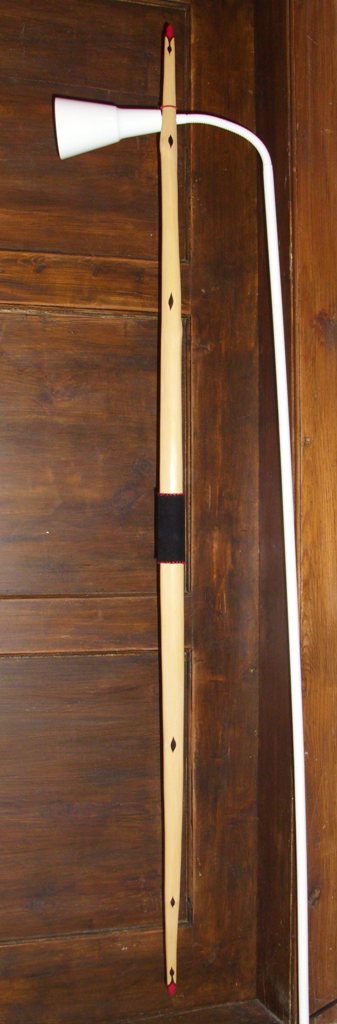

Beitrag von pollux »
Holly
Holzart: Schwarzer Hollunder
Länge N/N: 140cm
Zuggewicht: 41# bei 26"
verwendetes Werkzeug:
Ziehmesser
Schabhobel
Ziehklinge
Säge
Messer
Feile
Zum Werdegang:
Den Holler hat mir mein Vater geerntet. Nachdem er sich beim Trocknen anfänglich sehr verdreht hat, wollte ich ihn schon fast aufgeben, aber von kompetender Seite wurde mir versichert, alles halb so schlimm. Deshalb hab ich die Verdrehung einfach ignoriert und alles an den Seiten weggenommen, das mir nicht in das Bogenbild passte.
Tillern lies sich Holly wirklich gut und da sie auch mein erster Holler überhaupt war, war ich sehr überrascht, wie zäh und schön das Holz ist.
Holly hatte zwischenzeitlich ein Rosshaarbacking, das aber leider nicht gehalten hat. Für einen zweiten Versuch reichte die Zeit nicht aus und deshalb hab ich das Holz weiss lasiert und anschliessend wieder schön geschliffen, es ist also nur noch ein Hauch von Weiss zu sehen. Mit roter und schwarzer Acrylfarbe hab ich dann die Nippel, ähm Nocken gemalt, zum Schluss noch Klarlack drauf.
Sehne ist ne schwarz-weisse Dacron50 Sehne, 8Strang mit roten Wicklungen.
Griffleder ist schwarzes Wildleder mit roter Wolle eingefasst.
Hier die Bilder
Alles in allem bin ich wirklich glücklich mit ihr. Die Pfeile fliegen mit schöner Geschwindigkeit und auch wenn das Auszugsgewicht etwas happig ist für mich, wird es so bleiben.
Habe fertig
