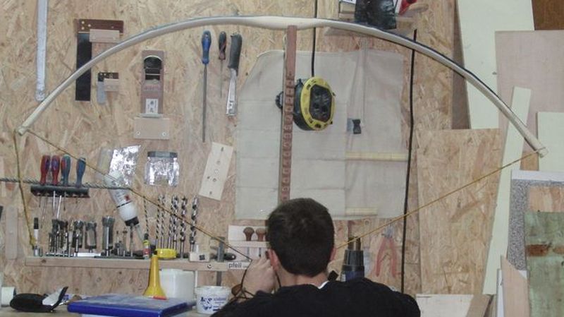

Ich habe an meinen Hollunder mal etwas weiter gemacht.
Erst mal vorgetillert bei 1/3 Standhöhe, dann habe ich vorsichtshalber ein Leinenbacking aufgeleimt.
Den Leinen hab´ich blau gebeizt
Schön straff ziehen beim aufbringen
Nachdem der Leim im Heizungskeller getrocknet hat, hab´ich weiter getillert: (unterer WA links)
Standhöhe 14cm
Standhöhe 14cm
Vollauszug; 60# @ 28"
Sehne läuft auch durch den Griff- was nicht ganz einfach war...
Vielleicht sollte ich den linken WA etwas Griffnäher biegen lassen? Oder aber den rechten WA runder machen?
Oder beides... oder so lassen ???
Dann habe ich den Bogen erstmal ne runde Pfeile werfen lassen. Hab das Gefühl die Pfeile sind zu leicht ???
Habe erstmal Tip- Overlays in Walnuss angeklebt und den Leinen mit wasserverdünntem Leim eingepinselt.
Wenn die Nocken fertig sind muss ich eh noch ein bisschen nachtillern.
Für Ratschläge bin ich dankbar.
LG Morten
