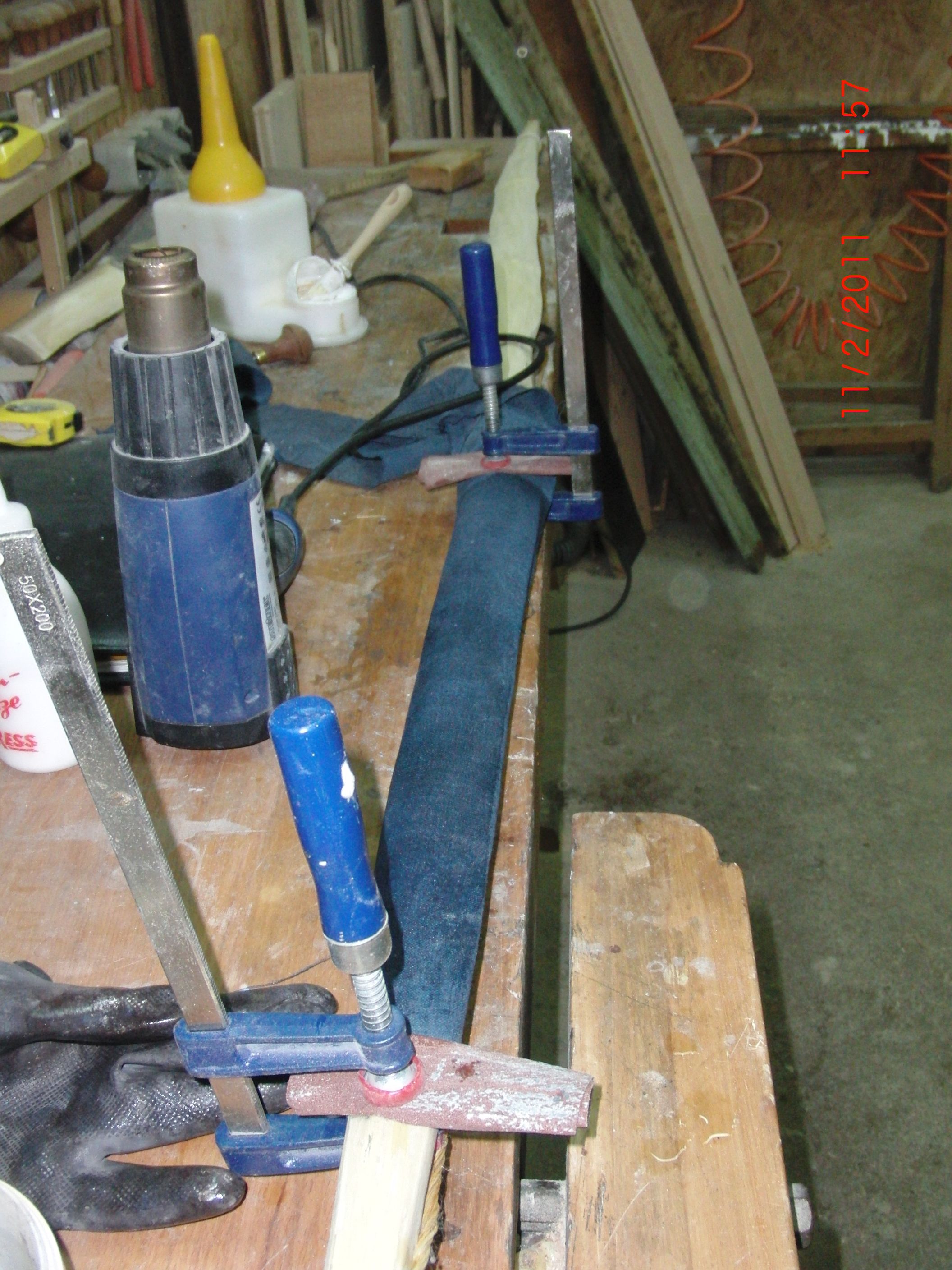

Ich "erwärme" sie auch schrittweise, nach dem fällen zum entspannen in der Werkstatt dann im kalten Flur für 1 -3 Tage und dann im Wohnzimmer.

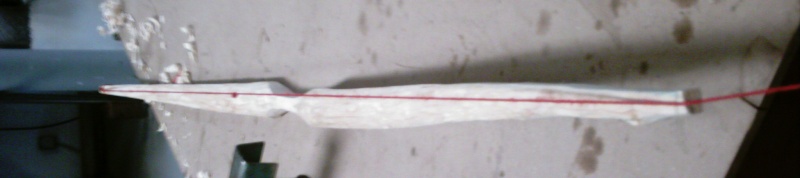

also zu allererst muss ich mich mal korrigieren, es handelt sich bei meinem vermeintlichen Ahorn dann wohl doch um ne Esche, die Knospen, die ich hier nicht einstellen konnte wegen der Funselkamera hat mir ein Baumspezialist als Esche identifiziert.
Geht das in Ordnung oder fliegt der Bogen jetzt wegen Inkompetenz der Bogenbauerin raus?
Jedenfalls hab ich ihn heute auf seine Rohform zurechtgestutzt und weil die Sehne nicht durch den Griff laufen wollte musste er auf den Topf danach sah es schon besser aus jetzt darf er wieder ins warme Wohnzimmer.
Länge liegt bei 158cm, davon 18cm Griff, an den Fades hat er 4cm und verjüngt sich auf 1cm, soll ein Bogen für mich werden, also geplante Auszugslänge 26", gewünschtes Zuggewicht 38#, mal sehen...
Zum Holler:
Da war ich wohl aus lauter Irritation über sein Trocknungsverhalten etwas voreilig, als ich sagte, der ist raus; http://www.fletchers-corner.de/viewtopi ... 36#p263536
Gott sei Dank ignoriert der Acker ja so was
Ich hab ihn mir heute vorgenommen, hab ihm die überflüssigen Ränder und ein wenig der verdrehten Seiten (ist das verständlich?) genommen und er macht sich eigentlich ganz gut. Er hat noch ne Länge von 140cm und biegt sich auch ganz passabel mittlerweile, Bilder davon dann in Kürze, die Funselkamera streikte heute beim Holler. Wird auch ein Bogen für mich, also 26" mit gewünschten 30-34#, soll sich mal kreisförmig biegen und ein wenig Zierrat bekommen, aber dazu mehr wenns soweit ist.
soweit von mir...

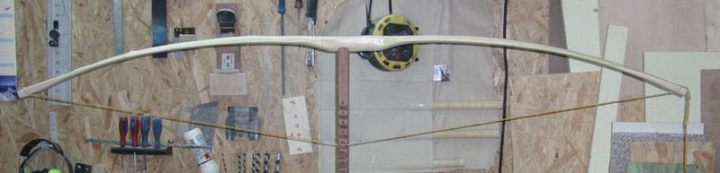

aktueller Stand:Habe am vergangenen Montag meine Hasel getempert, ist echt super geworden, Form hat sich stabilisiert und ein paar Pfund mehr Zugkraft sind auch dabei herausgekommen (33#@28" , hab leider die gewollten 40# nicht geschafft, aber vielleicht beim nächsten Mal). Aber für meinen 2.Bogen überhaupt bin ich zufrieden!
Gestern habe ich die Sehne gepfriemelt und gewickelt und heute Abend werde ich mir noch den Griff vornehmen. Wenn alles klappt, werde ich morgen den Bogen auf unserem Parcours mal richtig testen und Bildchen für die Präsentation machen.
Auf diesem Wege möchte ich mich als Neuling noch ganz herzlich bei allen Helfern hier bedanken, vor allen bei Rabe für seine Geduld und auch Acker für seine Ratschläge. Echt super !!!
Aber ein besonderer Dank geht an Gali für die unermüdliche, höchst ausführliche Beantwortung meiner vielen PN.
Gaaaanz, gaaanz super, nochmals vielen Dank dafür !!!
Gerd

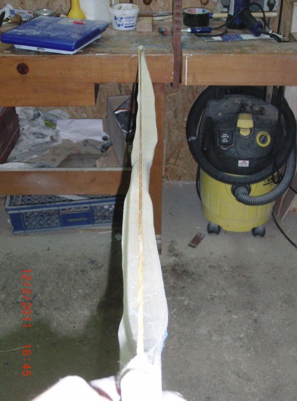

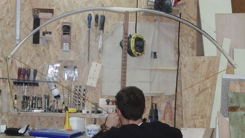

Ich habe an meinen Hollunder mal etwas weiter gemacht.
Erst mal vorgetillert bei 1/3 Standhöhe, dann habe ich vorsichtshalber ein Leinenbacking aufgeleimt.
Nachdem der Leim im Heizungskeller getrocknet hat, hab´ich weiter getillert: (unterer WA links)
Vielleicht sollte ich den linken WA etwas Griffnäher biegen lassen? Oder aber den rechten WA runder machen?
Oder beides... oder so lassen
Dann habe ich den Bogen erstmal ne runde Pfeile werfen lassen. Hab das Gefühl die Pfeile sind zu leicht
Habe erstmal Tip- Overlays in Walnuss angeklebt und den Leinen mit wasserverdünntem Leim eingepinselt.
Wenn die Nocken fertig sind muss ich eh noch ein bisschen nachtillern.
Für Ratschläge bin ich dankbar.
LG Morten
