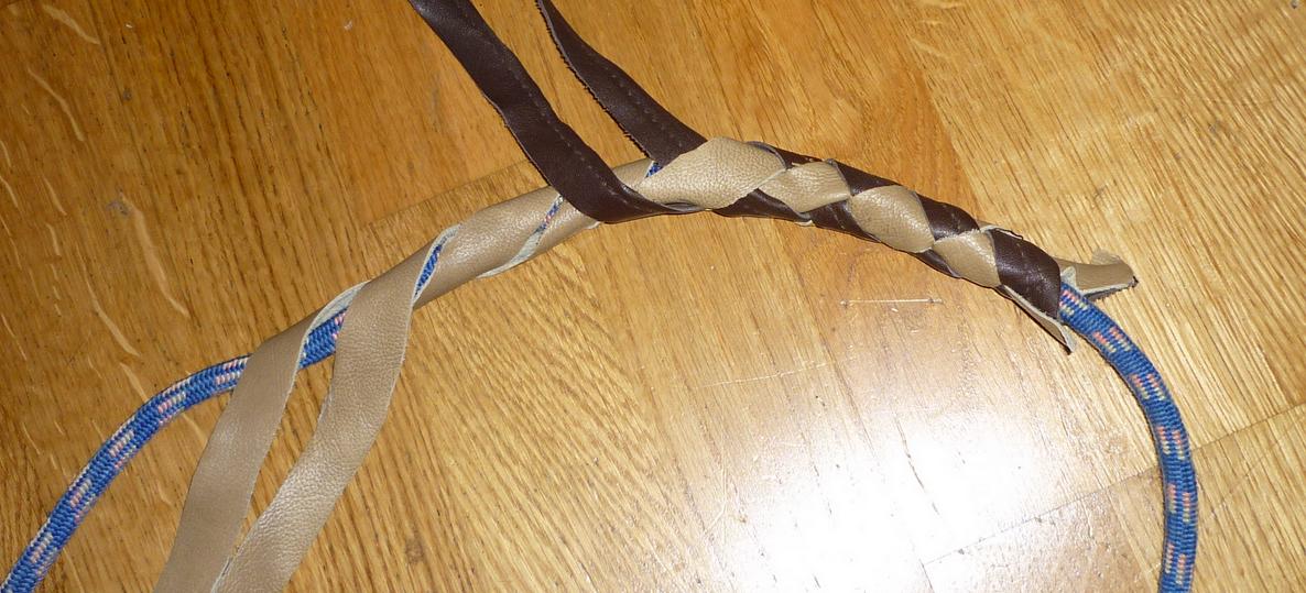

Ich nehme an, Du meinst den "schlagenartigen" Rand? Ich kenne dieses Flechtmuster nur als Ummantelung von Seilen, etwa für Peitschen, aber ich nehme an daß es hier analog funktioniert. Wie erkläre ich das jetzt am besten.... hmmmm....
Also mit der Seilummantelung geht das so: Du brauchst vier Lederstreifen. Du legst zwei davon parallel nebeneinander um das Seil, so daß das Seil auf der ganzen Oberfläche von den Streifen bedeckt ist. Dann nimmst Du die anderen zwei und flechtest sie gegen die Richtung der ersten beiden durch die ersten beiden. Du hast also zwei gegenläufige Doppelhelixe, die ineinander verflochten sind. Oje, das versteht sicher niemand. Ich mach mal ein Bild. Moment... so.
Dieses Muster als Randverzierung wird im Prinzip gleich funktionieren, nur daß die Lederriemen eben noch zusätzlich durch Löcher im zu berandenden Leder geführt werden. Vermute ich.

danke für Deine Hilfe und das Foto; ich brauche es allerdings Schritt für Schritt, sonst peil ich sowas nicht...

ja, das ist es! Genau was ich mir gewünscht habe- vielen Dank. Sollten wir uns mal auf einem Con begegnen, hast mindestens ein Bier bei mir gut.
