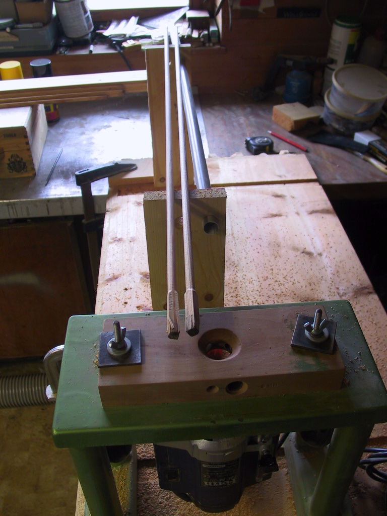

Da es offenbar doch von Interesse ist, daß mache ihre Pfeile komplett selbst bauen wollen,
möchte ich gern hier beschreiben, wie ich meine Schäfte herstelle.
Allen die jetzt sagen, es lohnt sich doch gar nicht die Schäfte selber anzufertigen,
wenn man welche für "nen Appel und ein Ei" im Netz bestellen kann, sei gesagt:
:) Ich weiß das  und könnt's mir auch leisten dies zu tun.   :)
Aber es macht ungleich mehr Spaß, selber aus jedem beliebigen Holz einen Rundstab herstellen zu können.
Ich wollte aber nicht das Forum hier komplett zumüllen und habe deshalb, für alle die es interessiert,  einen kleinen Buildalong zum Downloaden von meinem Web-Space zusammengestellt.
Hier die Bauanleitung für den Schaftfräser
und hier der Buildalong zum Downloaden.
Vielleich kann ich damit irgend jemanden behilflich sein.
... und wenn's nur ist, damit ich mir künftige Posts bei FC verdienen kann, gell Rabe  ;)
Übrigens:
Ich habe auch das Dübelschneidegerät von DICK. Verwende es aber kaum noch, weil's mir da, speziell bei sehr faserigen Hölzern, die Leisten zerdreht hat bevor der Schaft durch war.  Ich will gar nicht wissen was passiert, wenn da das Messer nicht mehr scharf genug ist. Meiner Öberfräse mit ihren 14.000U/min ist die Holzkonsistenz dagegen wurscht.
http://www.fletchers-corner.de/download ... p?id=10314
der buildalong:
http://www.fletchers-corner.de/download ... p?id=10315

Habs mal schnell nach gebaut. ;)
Und......sitze jetzt mit einem Dauergrinsen vor PC ;D ;D ;D
Leider konnte ich nur einen Test durchführen aber der war Spitze :), will die Nachbarn nicht gegen mich aufbringen mit 14.000 U/min macht die Nummer einen ganz schönen Lärm, und das am Ostermontag um halb 10.
Ich versuche gleich mal ein Bild hoch zu laden vom Ergebnis.
Danke Klaus:)
PS. Machst du mir so einen Halter für die Bohrmaschinen? Natürlich nur wenn ich was Zahlen darf ;).
Maggus

Fräse mit erstem Schaft, ohne zu schleifen. ;D
Schaftfr

:) Na, geht doch !  :)
@Maggus
Da hast Du aber einen tollen Fräskopf mit vielen Schneiden.
Ich denke, da wird nicht mehr viel schleifen notwendig sein.
Aber die Spax vom Fräsklotz solltest Du gegen normale Maschinenschrauben (evtl. mit Flügelmuttern) austauschen. Ist besser zum Klotztauschen und Nachjustieren.
War wohl nur für den ersten test.
Viel Spaß und viele Schäfte

Ich glaub nicht das es Funktioniert, zumindest nicht mit einem einfachen 2 Schneidigen Fräser, dafür ist die Drehzahl einfach zu niedrig und die Spannabnahme zu groß :-\. Ich werde aber mal meine Fräse mit niedriger Drehzahl laufen lassen und das Ergebnis hier präsentieren.
@ Klaus, Ja konnte es nicht abwarten und habs dann schnell fest gespaxt ;)
