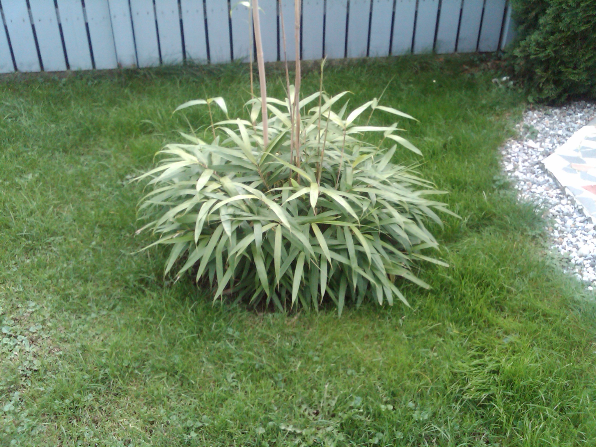

Meinem Pfeilbambus hat den ersten Winter gut überstanden und sich sehr gut entwickelt! Letztes Jahr waren es noch eine Hand voll Triebe, jetzt sieht das schon ganz ordentlich aus! Ein paar Triebe sind schon etwas länger rausgekommen. Sie sind sehr gerade und die Nodien stehen kaum über.
Daniel
skerm
Beiträge: 1466
Registriert: 20.03.2007, 14:37
Re: Pfeilbambus - Anbau und Erfahrungen
Beitrag von skerm »
Ich hab den einen pfeiltauglichen Trieb abgeschnitten. Sah irgendwie schon tot aus. Aber ich bin begeistert, wie gerade der Wuchs ist. Das sollte nicht viel Arbeit sein, die Schäfte zu richten, wenn die in Zukunft alle so schön wachsen werden!
Daniel

Ich bin immer noch nicht sehr viel weiter mit der Bestimmung meiner Bambus-Art. Ich tendiere jetzt zu Fargesia murielae, weil Nodien, Wuchshöhe und ohne Ausläuferbildung zutreffen. Für den Pfeilbau ist das eine gute Art.
