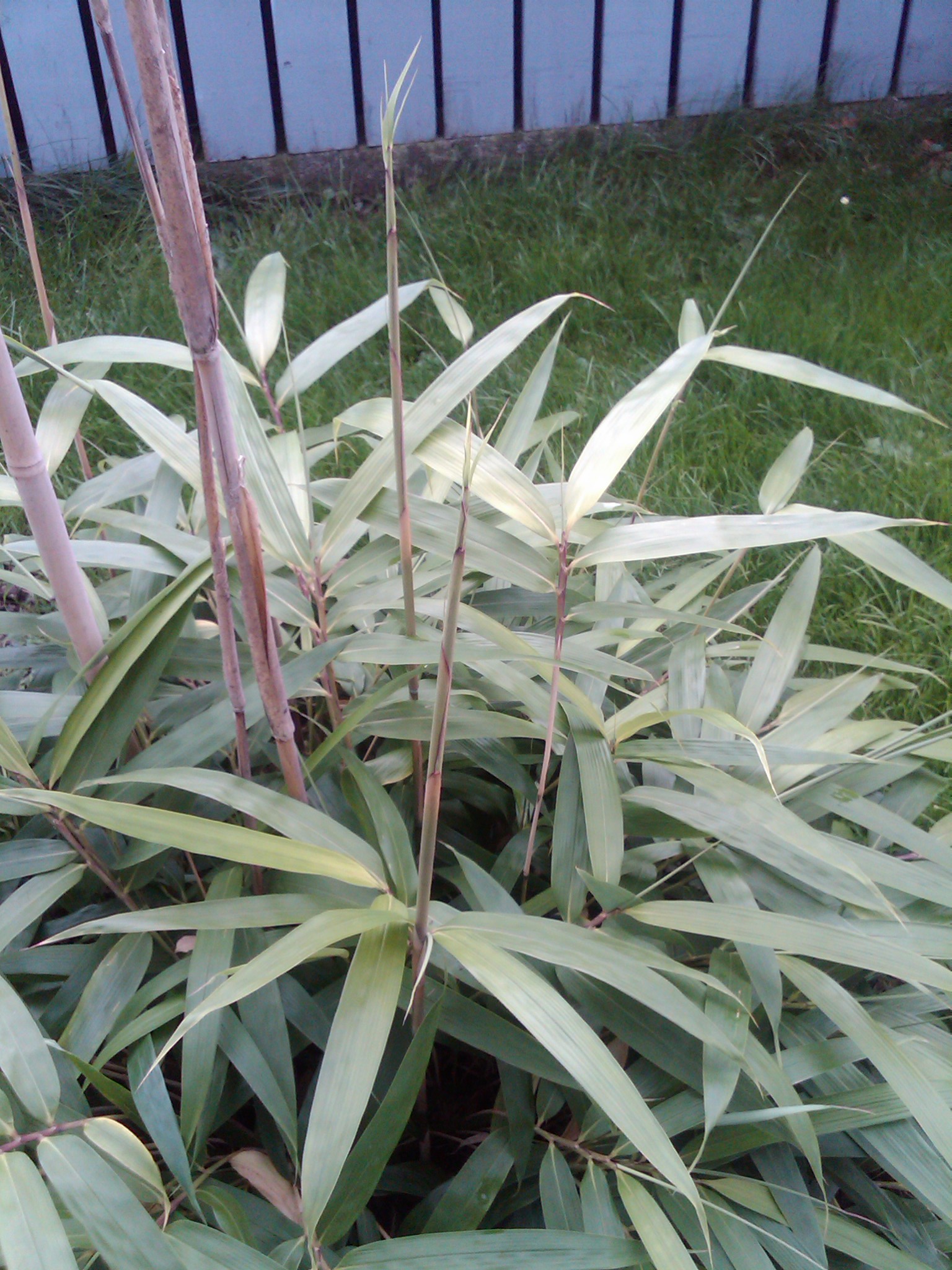

Frage: was mache ich mit diesen Seitentrieben?
danke und Grüße benzi
danke für Deinen Beitrag, Du scheinst zu wissen von was Du schreibst, das ist toll!!!

wegschneiden, die Seitentriebe entwickeln sich meist nicht so toll
m.p.s.G.
ydalir
m.p.s.G.
ydalir

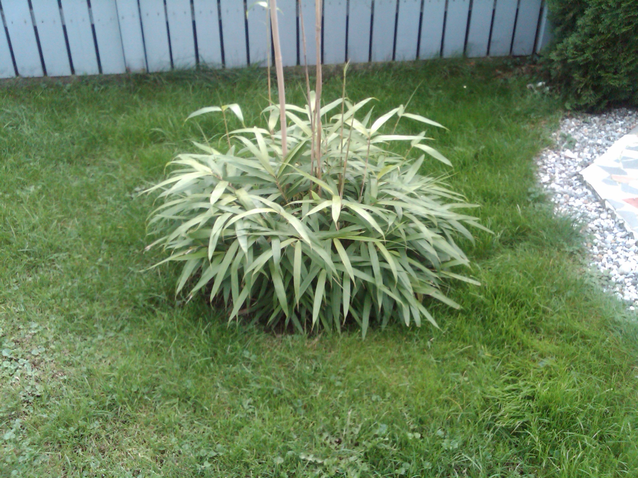

Meinem Pfeilbambus hat den ersten Winter gut überstanden und sich sehr gut entwickelt! Letztes Jahr waren es noch eine Hand voll Triebe, jetzt sieht das schon ganz ordentlich aus! Ein paar Triebe sind schon etwas länger rausgekommen. Sie sind sehr gerade und die Nodien stehen kaum über.
Daniel
Daniel
Re: Pfeilbambus - Anbau und Erfahrungen
Ich hab den einen pfeiltauglichen Trieb abgeschnitten. Sah irgendwie schon tot aus. Aber ich bin begeistert, wie gerade der Wuchs ist. Das sollte nicht viel Arbeit sein, die Schäfte zu richten, wenn die in Zukunft alle so schön wachsen werden!
Daniel
Daniel

bei mir sieht es gerade so aus:
sollte ich da was unternehmen? Selbst wenn die Pflanze die Temperaturen übersteht, kann ich mir kaum vorstellen, dass die Triebe unter der Schneelast gerade bleiben, oder wie sehen die Fachmänner das?

KEIN Fachmann, nur aus dem Bauch: Schüttel sie ab und binde sie sanft zu einem Schopf zusammen...

Sieht bei mir genauso aus. Letztes Jahr hab ich sie zusammengebunden. Die Triebe sind zur Zeit sowieso noch zu klein. Es sollte doch nach einem Jahr schon ein halber Pfeil da sein, oder?
Daniel
Daniel
