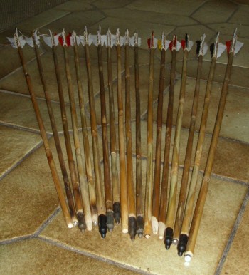

Nicht schön aber selten , noch ein paar Spitzen fehlen , aber dann sind sie komplett.
Eine Menge arbeit muß ich sagen , ich hoffe ich ver / zer schieße sie nicht so schnell, denn ob ich mir das in absehbarer Zukunft so schnell nochmal an tue wage ich zu bezweifeln wenn mich das Resultat nicht gänzlich überzeugen sollte.
walta
Beiträge: 5016
Re: Bambuspfeile, eine Welt für sich
Beitrag von walta »
Na also - sind doch gut geworden. Bzgl Stabilität: Bei meinem ersten selbstgemachten Satz hab ich 2 versteckt, einer ist mir aufgrund eines Baufehlers vorne gespalten und bei einem ist die Spitze abgebrochen (da hab ich ein Loch im Bambus übersehen).
grüsse
walta
willkommen im exklusiven, mit engelesgeduld ausgestatteten und hochpräzisen club der bambuspfeilkomplettselbermacher
Beiträge: 10951
Danke Walta, aber schick sind sie wirklich nicht , das Foto schmeichelt ihnen, ich habe zur Befiederung Putenfedern genommen, da hatte ich reichlich von gekauft , war mal so ein Karnevalsdeko angebot im 10er Pack.
SInd nicht übel für das Geld aber doch relativ weich im Vergleich zur Gans, und irgendwie scheint es den Federn total egal zu sein womit man sie durchwickelt, sie sehen danach immer wie gerupft aus .
Immer ein Spalt zu sehen.
Hm, ich werde nun noch ein paar dicke , längere mopels bauen für Elb´s , da werde ich es anders machen.
Gruß acker
