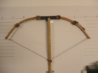

Und weil heute Einsendeschluss ist, hier zumindest das Halbfertige Produkt.
Länge gesamt: 147 cm
Nocke zu Nocke: 144 cm
Breite/Höhe Fade: 42/35 mm
Breite/Höhe Tips: 17/10 mm
Zuggewicht: 37# bei 27''
Finish: geplant hellrote Beize, lackiert, Griff aus rotem Leder
Kosten: unter 20 Euro
Bauzeit: bisher 5h
der Tiller wird nochmal nachgearbeitet und ich denke auch die HP kommt noch zum Einsatz, wenn er fertig ist kommt nochmal was Bilder.
Theron
Bauzeit: bisher 5h
Theron

Also erstmal die Daten:
Länge von Nock zu Nock : 52"
Auszug : 28"
Tips mit Hirschhorn : 23X18,5 mm
Griff mit Leder umwickelt :30X43 mm dabei die Bauchseite zum stabilisieren mit Rattan und Kirsche dünn laminiert ( ca. 4mm pro Laminat)
dabei zieht er doch : 39,55#
habs grad nochmal nachgemessen und die Anzeige der Waage fotografiert. Auf Wunsch stell ich noch ein Bild davon rein. Beim ersten Messversuch war ich allein, wohl deshalb der Messunterschied. Ist Scheiße mit 1 Hand Bogen ausziehen, mit der anderen fotografieren,
und dann noch auf die Auszugslänge zu schauen.
Der Rücken ist mit Rohhaut ( Hundeknochen) belegt
So nun noch die gewünschten Bilder: So, das wärs dann erstmal von mir
Gruß Wamblee
