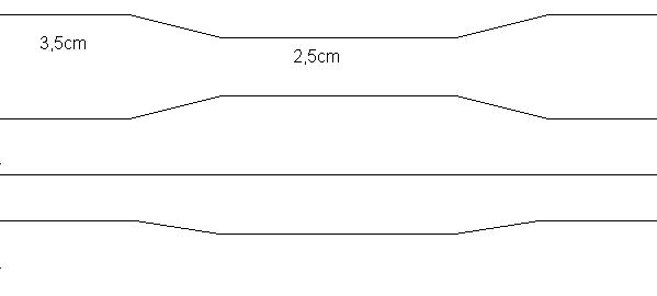

Einen Griff, wie in der Grafik kann ich aber machen, oder?
Danke!

Ja kannst du .

@ Firestormmd: Auf Deiner Zeichnung sieht es so aus, als würden die Fades bereits enden, bevor der Wurfarm seine größte Breite erreicht. Besser ist es, wenn die Fades weiter in den WA hineinlaufen, so ca. 2-3cm (ich hoffe man erkennt das in der Skizze). Anderenfalls kann es Dir passieren, dass es nah am Griff knickt.
LG Niels

Ups, Botjer, das liegt an der Grafik. Die hab ich nur schnell in Paint gemacht, ohne auf die genaue Position der Fades zu achten. Bei mir geht es natürlich sanft in den WA über, keine Sorge. Trotzdem Danke für den Hinweis.
