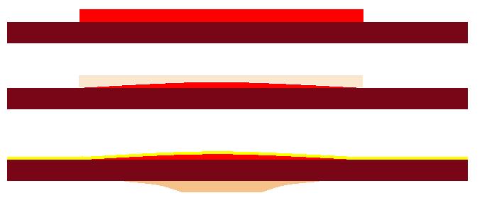

Nun stellt sich für mich die Frage, ob ich eher einen biegenden oder steifen Griff machen soll. Da ich noch nie laminiert habe, klingt der biegende Griff für mich einladender. Den steifen Griff erzielt man ja mit einem Powerlam und aufgeleimten Griffholz. Davor scheue ich mich allerdings etwas, da ich noch nie ein Powerlam gesehen habe. Aus meinen Recherchen ergab sich folgende Vorstellung bzw. so würde ich es machen: (vgl. auch die angefügte Grafik)

So habe ich es auch verstanden. Will man einen steifen Griffhaben, klebt man ein Griffholz auf. Damit durch die Scherkräfte das Griffholz nicht abfliegt, muss man ein Powerlam einkleben. Nur wie wird es genau gemacht?

na du hast es doch in der Zeichnung schon verdeutlicht. Wichtig ist, daß das Pl über die Fades hinaus geht und hauchdünn ausläuft. Der Rest ist Handwerk.

Ich muss wohl meine Frage umstellen. Die Funktion und die Form eines Powerlams kenne ich. Nur wie wird es hergestellt? Vorher ausarbeiten und dann aufkleben oder eine eckiges Brett aufkleben und am Bogen die Form herausarbeiten?
