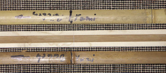

Re: Kinderyumi
Die Bäuche sind nun ausm Rohr.
Schön braun sind sie geworden.
Ich bin auch gespannt, ob der Bogen funktionieren wird.
Ist ja auch ein weiteres "Modell" zum großen eigenen Yumi.
Resteverwertung ist ist da immer eine gute Maßnahme.
Macht nicht viel Arbeit und um das Material ist es nicht wirklich schade wenns nicht klappt.
Der Bogen soll folgende Werte bekommen:
Länge 2 m
Breite am Griff 24 mm - ist schmal weiss ich, aber mehr Material gibts nicht.
Breite Tips 20 mm
Dicke der Mittellage am Griff 7 mm
Dicke der Mittellage an den Tips 3,5 mm
Dicke von Bauch und Rücken 3 mm
Materialien
Bauch und Rücken Moso Bambus
Rücken sieben Nodien
Bauch sechs Nodien
Mittellage Actionboo und Ahorn
Ich hoffe, dass der Ahorn genug Verwindungssteifheit in den Bogen bringen wird.

Die Lagen sind nun soweit bearbeitet.
Bauch und Rücken sollen 3 mm stark werden. Da ist noch etwas Nacharbeit nötig.
Die Mittellage ist in der Mitte 6,5 mm stark und verjüngt sich ab dem zweiten und vierten Nodium der Bauchlage, vom unteren Wurfarm aus gezählt, auf 3,5 mm.
Sie besteht aus fertigem Actionboo und Ahornstreifen. Der Bearbeitung erfolgte mit Hobeln und Schleifpapier. Alles Handarbeit. Verleimt wurde mit Schnur und Keilen.
Das Hobeln dieser Materialkombination ging erstaunlich gut. Ich hatte so gut wie keine Ausreißer. Letzte Hobelmacken wurden mit einem auf dem Tisch festgeklebten groben Schleifpapier behoben.
