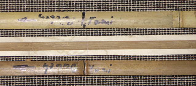

Die Lagen sind nun soweit bearbeitet.
Bauch und Rücken sollen 3 mm stark werden. Da ist noch etwas Nacharbeit nötig.
Die Mittellage ist in der Mitte 6,5 mm stark und verjüngt sich ab dem zweiten und vierten Nodium der Bauchlage, vom unteren Wurfarm aus gezählt, auf 3,5 mm.
Sie besteht aus fertigem Actionboo und Ahornstreifen. Der Bearbeitung erfolgte mit Hobeln und Schleifpapier. Alles Handarbeit. Verleimt wurde mit Schnur und Keilen.
Das Hobeln dieser Materialkombination ging erstaunlich gut. Ich hatte so gut wie keine Ausreißer. Letzte Hobelmacken wurden mit einem auf dem Tisch festgeklebten groben Schleifpapier behoben.

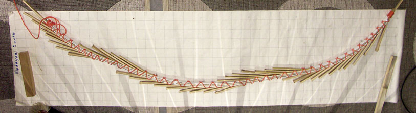

So...
Damit hier mal mehr als endlose Diskussionen zu lesen sind...
Das Treffen bei Gervase hat mir einen schönen Schub verpasst den Bogen jetzt fertig zu machen.
Verleimt isser.
Ich hoffe nur richtig rum...
Sieht gut aus...
