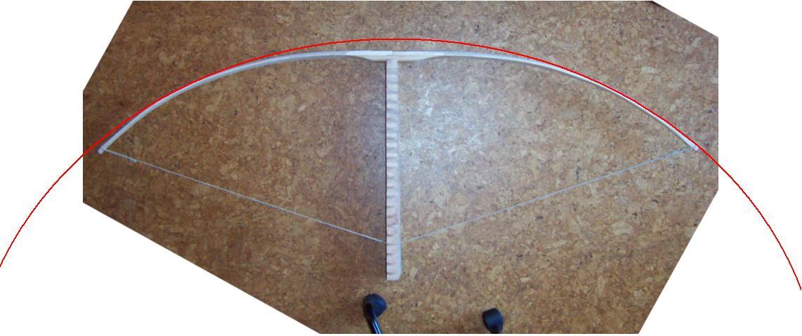

der würd ganz gut ins Taschengeldturnier passen und war als Versuch gedacht was mit Baumarktholz machbar ist bevor ich mir 'richtiges' Holz besorgt habe.

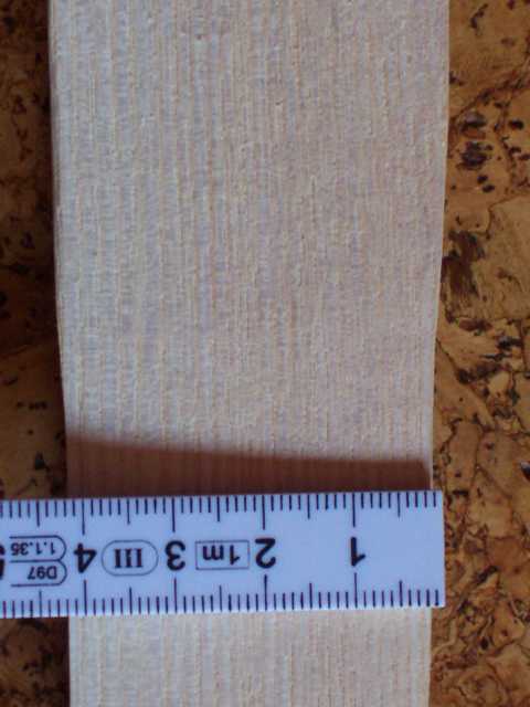

Der Bogen hat etwa 35lb, und wurde aus einem aufgesägten Axtstiel im Griff gerade gespleißt. Dadurch ergibt sich ein runder Rücken und ein flacher Bauch, was wegen der dünnen stehenden Jahresringe denke ich eine gute Sache ist. Mir war dann aber doch nicht ganz wohl bei dem Unterfangen, weshalb ich ein Backing aus dünnem Leinen mit Ponal blau aufgeleimt habe.
Ich bitte um Beurteilung des Tillers, tue mir damit immer schwer. :)

Schön geworden  :)
Der tiller sieht auch gut aus, evtl rechter Wurfarm mittig etwas noch biegen lassen. da scheint mir ein kleiner steifer bereich zu sein ,-> wie gesagt " scheint"
Würd ihn nun einschießen und dann nochmal anschauen.
Gruß acker

Schiele ich, oder ist links ein leichter Knick ende 2. Drittel, anfang 3. Drittel vom Griff aus gesehen? Den könnte/sollte man vielleicht noch wegbringen und dann den rechten angleichen. Aber natürlich nur, wenn ich nicht schiele...  ;D

Du Armer! Wächst bei Euch so wenig Holz daß Du Axtstiele verspleißen mußt?!? Gerade Esche ist ja kein so seltenes Holz daß das nötig wäre, noch dazu sind die Jahresringe hier ziemlich mager. Dafür daß Du aus so widrigen Umständen heraus so einen feinen Bogen gezaubert hast, dafür gebührt Dir höchstes Lob! Doch dafür daß Du kein besseres Holz gefunden hast - und irgendwas das besser ist als so ein Axtstiel wächst immer überall irgendwo - dafür muß ich Dich schelten... ;D
Rechts Mitte bis äußeres Drittel könnte er sich vielleicht noch eine Winzigkeit mehr biegen, sonst ist der Tiller imho perfekt.
Zeig doch mal den Spleiß!
Mfg Georg

Hier sind zwei Bilder die ich mit einem Kreissegment bzw. einer Ellipse ergänzt habe. Dabei tue ich mir immer schwer, irgendwie kann man ja meistens dran drehen und schieben bis der Kreis so an den Tiller angepasst ist dass er halbwegs gleichmäßig aussieht. Bin mir dann nur nie sicher ob das dann auch wirklich ein guter Tiller ist.

Also sieht doch so weit gut aus, die Schwachstelle hast Du ja schon erkannt!

... die meinte ich auch mit "... wenn ich nicht schiele"  :D

orang utan klaus hat geschrieben: Hier sind zwei Bilder die ich mit einem Kreissegment bzw. einer Ellipse ergänzt habe. Dabei tue ich mir immer schwer, irgendwie kann man ja meistens dran drehen und schieben bis der Kreis so an den Tiller angepasst ist dass er halbwegs gleichmäßig aussieht. Bin mir dann nur nie sicher ob das dann auch wirklich ein guter Tiller ist.
Wenn der Tiller scheiße ist kann man drehen und schieben so lange man will, er sieht auch weiterhin scheiße aus. Wenn sich irgendeine Ellipse findet die dem Tiller schmeichelt, dann paßt er auch.  ;)

Schicker Bogen! Für mich sieht der Tiller ganz gut aus. Bei 35# dürfte da eigentlich nicht viel passieren.

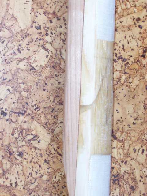

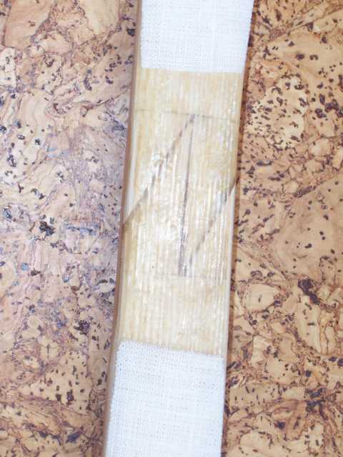

Hier die versprochenen Bilder vom Griff und Spleiß, aber erst noch eine kleine Skizze zur Umsetzung. Ich denke das erklärt sich von selbst. Aufgesägt wurde der Axtstiel mit einer billigen 90Euro-Tischbandsäge von Güde. Allerdings ist die Säge etwas schwach, daher ist es ab einer gewissen Holzdicke ziemlich schwierig einen geraden und sauberen Schnitt hinzukriegen, gerade bei einem runden Stück Holz wie es hier der Fall war.
Um die beiden Hälften zusammenzufügen habe ich mich an einem Z-Spleiß versucht um den Spleiß kürzer halten zu können. Allerdings hat der Spleiß überhaupt nicht gut gepasst, und es gab dadurch doch relativ breite Fugen. Für die Klebung habe ich Uhu Endfest benutzt, und aus Misstrauen in meine Spleißkünste habe ich ein kurzes Stück Glasfaser auf die Rückenseite der Spleißstelle aufgeklebt. Es handelt sich um abwechselnd längs und quer gewobene Faser, bidirektional nennt man das dann wohl. Die hatte ich vor längerer Zeit im Conrad gesehen, ursprünglich wohl vorgesehen für Modellbau und damals dachte ich spontan ich bräuchte sowas um es mal bei Gelegenheit auf nen Bogen zu pappen... ;D

Auch der Spleiß sieht gar nicht so schlecht aus.
Ich würde aber vorsichtshalber (trotz Glasgewebe) noch eine Wicklung um den Spleiß und den Griff machen, damit es den Griff nicht abhebelt.
