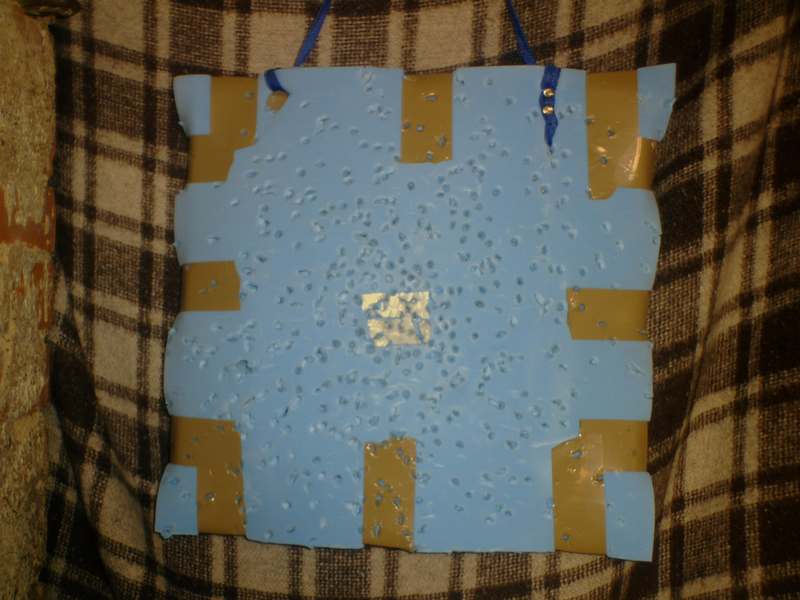

Ein Ziel zum schnellem Nachbau.
Ich nehme 'ne Isoliermatte vom Zelten, schneide sie zurecht und klebe sie mit doppelseitigem Klebeband mindestens 3fach aufeinander. Die Ränder verstärke/ stabilisiere ich mit Paketband. In die Mitte kommt ein Stück Klebestreifen( 5cmx 5cm zum Beispiel).
Dahinter hängen 2 alte Wolldecken. Darauf schieße ich auf etwa 20m mit 50#. Wenn zu viele Löcher drin sind kommt einfach 'ne neue Lage drauf.

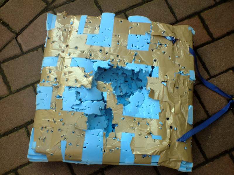

Dieses Zieldings hat den Test leider nicht bestanden!
Weil es nach einem Monat nicht mehr reparabel ist.
Allerdings hat es etwa 2000 Pfeile gefangen, min. 60 Schuß/ Tag( meist mehr, wenn's nicht regnet).
Nun brauch ich was Besseres!
Hier mal die Rückseite.
Gruß Mike
Gruß Mike
Zuletzt geändert von Mike W. am 19.04.2010, 21:46, insgesamt 1-mal geändert.

Moinsen Mike...
Habe genau dasselbe Ziel... die Lebensdauer erhöht sich ungemein, wenn Du zwischen die einzelnen Isomattenlagen nochmal jeweils 2-3 Lagen Kartonpappe, z.B. von Milchkartons (nicht die Tetrapacks natürlich !!
) steckst und diese auch regelmäßig auswechselst, so ca. alle 250- 300 Schuß.
Darfst den Kram natürlich nicht bei Regen draußen stehen lassen, sonst haste nur noch Brei zwischen den Isomatten...

Re: Einfaches Ziel
Danke für den Tipp!
Ich muß aber erst mal sehen wo ich auf die Schnelle neue Isomatten preiswert bekomme.
Die 8 Lagen die ich zurechgeschnitten hatte sind am Ende.
Dadurch hängen manche Pfeile etwas schräg, was natürlich die Gefahr erhöht, das man sie mit dem Nächsten schrottet.
Hängt in der Werkstatt, ist regensicher.
Gruß Mike
