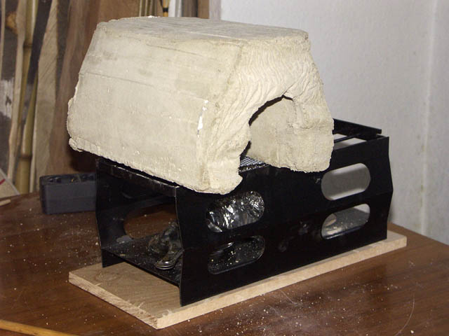

Sooooo...
Ich habe mir einen neuen Ofen gebastelt.
Auch die Sachen hatte ich alle noch da.
Der Steinblock besteht aus Zementmörtel und ist mit Karnikeldraht verstärkt.
Dass ich mich als Bogenbauer auch mal als Betongießer betätge hätte ich echt nicht gedacht...
Innen drin ist noch ein U-förmig gebogenes Blech direkt über der Flamme, was die Hitze nach innen reflektieren soll.
Er hält die Hitze besser als das erste Konstrukt.
Und wenn er so richtig durchgetrocknet ist, wird er die Hitze noch besser halten.
Bei einem Versuch einen Schaft zu richten hat sich der Bambus längs gespalten.
Ich werde noch vieeeel üben müssen...
- klaus1962
- Beiträge: 2276
- Hat gedankt: 1 Mal
- Hat Dank erhalten: 5 Mal
Re: Schaftrichtwerkzeug
Hi Toaster
Sieht gut aus, Dein Ofen und ist sicher dem alten Meister aus dem jap. Pfeilbauvideo nachempfunden.
Aber ich muß Dir etwas zur Vorsicht raten. Beton ist bei großer Hitze ein wenig gefährlich, weil nämlich heiße Splitter abplatzen können.
Ich hab das schon erlebt, als ich mal mit dem Schneidbrenner ein Eisen knapp über dem Beton abgeschnitten habe.
Der Ofen des jap. Pfeilbauers war sicher aus Ton . Ziegelmaterial (oder noch besser Schamotte) ist nämlich viel unempfindlicher gegenüber Hitze.
Tip falls es Dir den Betonofen zerreißt:
nimmt ein Tonrohr aus dem Baufachgeschäft und flex es auf
Alternativen aus Ton wären :
die tönernen Weinlager-Elemente, Dachziegel (Firstkappen, Mönch&Nonnen-Dach), Kabelstulpen usw.
Aber vielleicht wird Dein Ofen gar nicht sooo heiß.
Vorsicht ist die Mutter der Porzellankiste
Toaster du bist ja momentan voll aktiv und baust mit guten Ideen die tollsten Sachen
Klaus hat wahr, da kann Beton abplatzen wenn er denn richtig wehement heiß wird. Aber bei der Wandstärke glaube ich nicht das das passieren wird , die Wärme wird bei der Masse praktisch verpuffen , bis der Klotz so heiß wird das da was abplatzt mußte schon ne Menge Schäfte richten.
Klaus seine Idee mt dem Tonrohr ist praktikabel und gut , als ich das Video mit dem Meister geshen habe, war mein erster Gedanke: " ein billiger Guseiserner Grill und ein alter Römertopf oben drauf."
Gruß acker
Gruß acker
- the_Toaster (✝)
- Beiträge: 3706
Danke für die Hinweise.
Ich habe ja ne Armierung drin und die Materialstärke ist ja auch nicht von Pappe.
Ich hatte das Teil heute Nachmittag gut eine Stunde in Betrieb. Dabei ist er außen nichtmal handwarm geworden.
Innen drin ist noch ein Blech. Schrieb ich ja bereits. Das Schützt den "Beton" vor punktueller Hitze.
- kra
- Beiträge: 6950
- Hat gedankt: 60 Mal
- Hat Dank erhalten: 81 Mal
ne Alternative wären auch Schamottsteine vom Ofenbauer. Die haben eine etwas poröse Struktur und sind für derartige Belastungen ausgelegt. Btw, es gibt dort auch einen Mörtel, mit dem sich feuerfeste Verbindungen und auch kleinere Formteile herstellen lassen. Und der ist wirklich feuerfest bis >1200°C (aus eigener Erfahrung)
